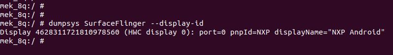

我们在 imx8 QuadXPlus EVK 中运行 Android Automotive 13.0.0 1.1.0 映像。我们闪现的图像是Android 13 1.1.0 图像(超链接)。
设置明智,我们已经连接了twoi.MX mini SAS 电缆LVDS 转 HDMI 适配器DSI0/LVDSI0 and DSI1/LVDSI1 的。当 Android 启动时,其中一个显示屏显示 Main display contents.但是仪表板 UI 为空.
两个显示器的分辨率不同,
显示 1:1920x1080 像素
显示 2:1280x800 分辨率
我们已经分别验证了显示器和 LVDS 转 HDMI 转换器。这里没有什么问题。当仅连接一个显示器时,显示器和 LVDS 转 HDMI 适配器都可以工作。
根据文档 (13.0.0_1.1.0_auto_docs), i.MX 8QuadXPlus 默认支持多显示器.当运行以下命令时,我们可以看到即使连接了两个显示器,也仅连接一个显示器。
请指出我们在这里遗漏的内容.我们按原样遵循了文档。
注意: One 观察我们现在的 是,当两个显示器连接时,Android 尝试在更大的显示屏上呈现主显示屏无论它连接到哪个 LVDSx 上。但是,如果更大的显示器连接到 LVDS0, Android UI 启动后变为空白.并且两个显示屏都不会显示任何内容。

  2. 验证SurfaceFlinger状态
    • 检查多显示器是否被正确识别:
      adb shell dumpsys SurfaceFlinger
    • 输出中应包含两个活跃的DisplayDevice条目。
