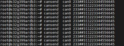

使用S32G3板进行CAN消息测试遇到的问题求解
我正在使用 S32G3板进行 CAN 消息测试。
配置完成后,我可以使用 cansend 命令发送 CAN 消息。
我想从 PC 接收 CAN 消息。
BSP是否收到了 CAN 报文的命令?

针对您在使用S32G3板进行CAN消息测试时遇到的问题,以下是分步解决方案:
1. 检查硬件连接
  • CAN收发器与终端电阻
    确保S32G3板的CAN接口已正确连接CAN收发器(如TJA1050),且CAN_H/CAN_L线序正确。总线两端需接 120Ω终端电阻(若仅有两个节点,可只在一端接电阻)。
  • 物理线路测试
    用示波器或CAN总线分析仪检查信号质量,确保无持续显性电平(可能因终端电阻缺失或收发器损坏导致)。
2. 确认CAN接口配置
  • 启动CAN接口
    运行以下命令确认CAN接口已启用:
    ip link show can0
    若状态为 DOWN,需配置并启动接口:
    ip link set can0 type can bitrate 500000
    ip link set can0 up
  • 校验波特率
    确保S32G3与PC端的CAN工具(如PCAN-USB)使用相同的波特率(如500kbit/s)。
3. 检查驱动与内核日志
  • 确认FlexCAN驱动加载
    运行 lsmod | grep flexcan 查看驱动是否加载。若无输出,需在设备树中启用CAN控制器并重新编译/更新设备树。
  • 查看内核日志
    通过 dmesg | grep -i can 检查是否有以下错误:
    • flexcan probe failed(驱动初始化失败)
    • bus-off(总线关闭状态,需重启接口)
4. 测试本地回环(Loopback)
  • 发送与接收自测
    在S32G3本地验证CAN功能:
    # 启用回环模式
    ip link set can0 down
    ip link set can0 type can loopback on
    ip link set can0 up
    # 发送消息并在本地监听
    candump can0 &
    cansend can0 123#AABBCCDD
    若本地能收到消息,说明硬件和驱动正常,问题可能出在总线或PC端配置。
