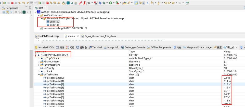

针对KW45作为从机时卡在Host_Task导致系统阻塞的问题,以下是逐步分析与解决方案:
1. 检查任务调度与阻塞点
- 调试工具分析:使用IDE(如MCUXpresso)的调试器暂停系统,查看Host_Task当前的调用栈。确定卡在哪个函数(如
vTaskDelay、xQueueReceive等)。
- 重点位置:若卡在
xSemaphoreTake或类似同步原语,检查信号量是否未被释放;若在无线协议栈API中,可能存在内部阻塞。
- 任务优先级:确认Host_Task的优先级是否过高。降低其优先级(如从
configMAX_PRIORITIES-1改为中等优先级),确保其他任务(如系统心跳任务)能抢占执行。
2. 排查资源竞争与死锁
3. 堆栈与内存问题
- 堆栈溢出检测:
- 在FreeRTOS中启用堆栈溢出检查(
configCHECK_FOR_STACK_OVERFLOW)。
- 增大Host_Task的堆栈大小(如从1024增至2048字),观察是否问题消失。
- 内存泄漏排查:
- 使用工具(如heap4的
xPortGetFreeHeapSize())监控内存使用。连接成功后内存是否持续下降。
- 检查动态内存分配(如
malloc、pvPortMalloc)是否有配对的释放操作。
4. 协议栈与驱动更新
- 协议栈版本:确认使用的无线协议栈(如BLE Stack)是否为最新版本。查看NXP官方更新日志,修复已知问题。
- 驱动配置:
5. 中断与硬件相关
- 中断冲突:确认无线模块的中断(如Radio IRQ)优先级未设置过高(应低于RTOS可管理的中断优先级)。避免中断长时间关闭。
- 硬件复位:监测电源稳定性,排除电压波动导致芯片意外复位。在断开时检查复位标志寄存器(通过
RCM->SRS0等)。
6. 日志与抓包分析
- KW45侧日志:启用详细的协议栈日志(如设置
DEBUG_ENABLE=1),观察断开时的最后输出。
- 安卓侧抓包:使用Android Studio的蓝牙HCI日志或第三方工具(如nRF Connect),确认是APP主动断开还是KW45无响应。
7. 最小化复现与测试
- 剥离业务代码:创建一个仅维持连接的空闲从机工程,观察是否仍会断开。若问题消失,逐步添加业务逻辑定位冲突代码。
- 压力测试:在连接成功后,连续发送测试数据包,验证是否因数据处理异常导致阻塞。
总结步骤
- 调试器定位阻塞点 → 确定卡死代码位置。
- 优化同步机制与优先级 → 避免死锁/饥饿。
- 增大堆栈/内存监控 → 排除资源不足。
- 更新协议栈与参数调优 → 修复已知兼容性问题。
- 日志与抓包结合 → 定位断开根源(主机或从机)。
通过上述步骤,可系统性诊断并解决Host_Task阻塞问题。若仍无法解决,建议提供协议栈版本、任务配置代码片段及调试日志以便深入分析。
