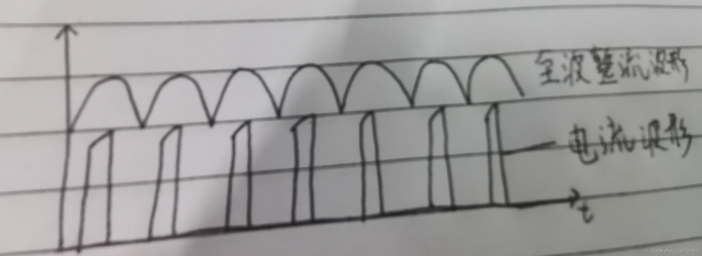

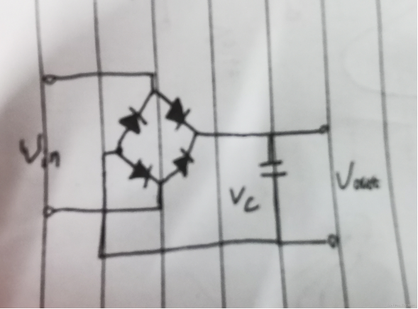

3.1 容性负载对供电电压以及电流的影响

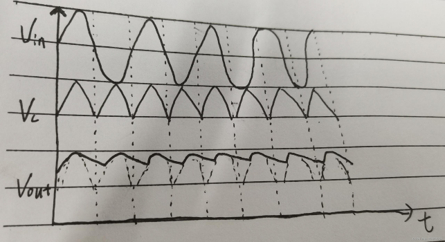

开关电源都是利用整流电路后的一个大电容进行滤波的,这使得电路的负载特性为容性,由于滤波电容的充放电特性,使电容两端的输出电压波形为锯齿波的纹波,所以电容两端的最小电压并不为零,最大电压为锯齿波的峰值。
由于整流桥二极管的单向导电的特性,当AC线路的电压的瞬时值小于电容两端的电压时,整流二极管反向偏置截止,当AC线路的电压瞬时值大于电容两端的电压时,整流二极管正向导通。因此,AC侧的输入电流呈现高幅值的尖峰脉冲。电流的导通角太小,要提高功率因数就要设法电流的波形在整个周期内能够追踪到电压的波形。
