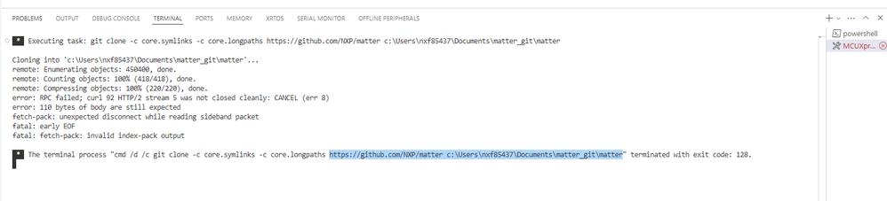

如何在VScode上使用MCUXpresso下载matter存储库?
我想在 VScode 上使用 MCUXpresso 下载 matter 存储库。
在公司笔记本上使用(WIn10)
我尝试了 3 次以上,但仍然在相同的位置失败。
您能对此发表任何评论吗?

根据您描述的问题,在Windows 10上通过VSCode和MCUXpresso下载Matter存储库失败可能与网络限制、权限问题或环境配置有关。以下是分步解决方案:
1. 检查网络和代理设置
  • 公司防火墙/代理:确认是否需配置Git代理。
    git config --global http.proxy http://your-proxy:port
    git config --global https.proxy http://your-proxy:port
  • 测试GitHub访问:在浏览器或命令行中访问 https://github.com/project-chip/connectedhomeip,确保未被拦截。
2. 手动克隆Matter仓库
  • 使用Git Bash执行(避免路径空格):
    git clone --recurse-submodules https://github.com/project-chip/connectedhomeip.git
    cd connectedhomeip
    git submodule update --init --depth 1  # 若子模块失败,尝试浅层克隆
  • 备用方案:若失败,通过GitHub Desktop或直接下载ZIP包解压。

7. 关键错误排查
  • 查看日志:在克隆或构建失败时,复制终端输出的完整错误信息。
  • 示例解决方案
    • 证书错误:临时禁用Git SSL验证(仅测试用):
      git config --global http.sslVerify false
    • 子模块超时:手动修改 .gitmodules 中的URL为HTTPS或镜像源。

若问题仍存在,请提供以下信息以进一步诊断:
  1. 失败时的完整错误日志
  2. 使用的MCUXpresso和VSCode版本
  3. 是否在其他网络环境(如家庭网络) 测试过相同步骤。
