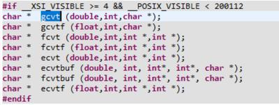

我正在尝试将 double 值复制到字符数组中,我尝试了 sprintf 和 snprintf,这些都不起作用。
最后,我使用了按预期工作的 gcvt。
但是当我检查我的环境时,gcvt 在特定宏下的 stdlib.h 中被注释掉了。
因此,当我编译代码时,我收到了一条警告消息
函数 'gcvt' 的隐式声明 [-Wimplicit-function-declaration]
这是我目前使用的 IDE 版本,
在我的应用程序中,我必须进行比较才能执行固件比较,这就是为什么尝试将双精度转换为字符串的原因,以便字符串比较很容易。(注:最初我尝试了双重比较,但结果难以预测)
例:
双 a = 4.4000;
char arr[15] ;
冲刺f(arr,“%f”,a);arr 包含满是 0,甚至也尝试使用 “%lf”。
snprintf(arr,4,“%f”,a);行为同上
GCVT(A,4,ARR);arr 包含 4.45
即使我在谷歌上搜索了 gcvt,看起来它已经被弃用了,我不能使用它。
有人可以告诉我,缺少什么以及为什么我不能使用 sprintf 吗?

在MCUXpresso IDE中将双精度数据转换为字符串数组时,可以按照以下步骤进行解决:
问题分析
  1. 标准库限制:嵌入式环境(如基于Newlib-nano的配置)可能默认禁用浮点格式转换以节省空间。
  2. 弃用函数gcvt可能被标记为过时或被宏排除。
  3. 隐式声明警告:未正确包含函数原型,通常因函数被注释或未启用相关特性。
解决方案
方法1:启用标准库浮点支持
  1. 修改链接器选项
    • 在项目属性中,找到 Linker Settings,添加以下参数:
      -u _printf_float -u _scanf_float
    • 这将启用printf/sprintf系列的浮点格式化支持。
