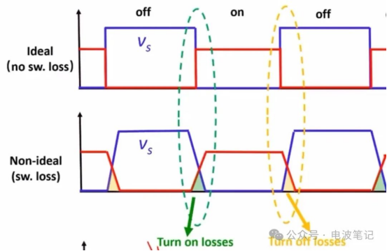

上图中ZVS绿色部分针对的是Q2而言,红圈ZVS针对Q1而言。注意看ZVS电压先到零,那么ZCS呢?
