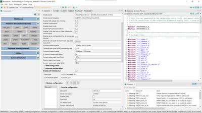

3. 在 MBDT 中配置自定义 LUT
3.1 修改 FlexSPI 配置(避免直接编辑生成文件)
- MBDT 通常提供图形化配置界面(如 Processor Expert 或 Simulink 配置块),找到 FlexSPI 外设的设置。
- 在配置界面中直接输入自定义的 LUT 条目,而不是修改生成的
peripherals.c/h。例如:

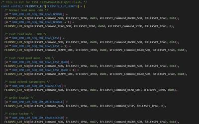

// 示例 LUT 条目(以 QuadSPI 读取为例)
const flexspi_lut_seq_t custom_lut[] = {
[kFLEXSPI_Command_READ] = {
.seqNum = 1,
.seqId = 0xEB, // FM25V02A 的 Quad Read Opcode
.dataRate = kFLEXSPI_DataRate_DDR,
.waitTime = 8, // 根据 FM25V02A 的 Dummy Cycles 设置
// 其他参数...
// 其他命令...
- 确保配置工具生成代码时引用自定义 LUT,而非默认配置。

4. 覆盖弱符号(Weak Symbol)
如果 MBDT 生成的 FlexSPI 初始化函数标记为 __weak,可以在用户代码中重新实现该函数:
// 在 user_flexspi_init.c 中
void BOARD_InitFlexSPI(void) {
// 禁用中断
__disable_irq();
// 自定义 FlexSPI 配置
FLEXSPI_SoftwareReset(FLEXSPI);
FLEXSPI_Init(FLEXSPI, &custom_flexspi_config);
FLEXSPI_UpdateLUT(FLEXSPI, 0, custom_lut, sizeof(custom_lut)/sizeof(uint32_t));
// 重新使能中断
__enable_irq();
- 关键点:确保此函数未被标记为
__weak,或在链接时优先使用用户版本。
