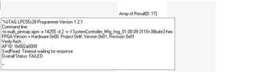

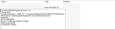

当我尝试锁定 MCU LPC55sXX 时,我遇到了以下问题。
我正在按照以下步骤锁定 MCU:
1.- 在 ISP 模式下配置 MCU。
2.- 将 bin 文件写入 CFPA。
3.- 将 bin 文件写入 CMPA。
4.- 验证 MCU 是否被锁定并预期出现以下结果:
此问题间歇性发生。

针对 LPC55S28 在使用 SWD 接口锁定过程中出现的 "SwdRead等待response超时" 问题,以下是逐步排查和解决方案:
1. 检查硬件连接
  • SWD 接口信号质量
    SWD 接口对信号完整性敏感,需确保以下硬件问题已排除:
    • 使用短且屏蔽的线缆连接调试器(如 J-Link、CMSIS-DAP)。
    • 检查 SWDIOSWCLK 是否接触不良,尝试重新插拔或更换线缆。
    • 确认 RESET 引脚连接正确,推荐在复位引脚增加 10kΩ 上拉电阻,避免复位信号不稳定。
