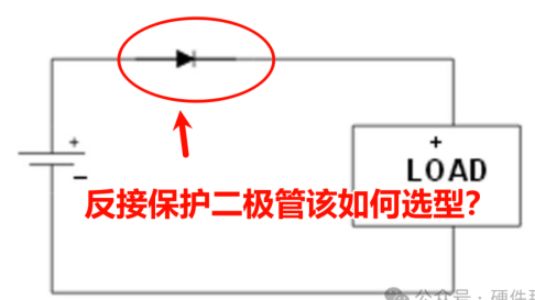

防反接电路的作用是防止电源接反,保护后级电路不被烧毁。二极管是最简单、最常见的方案之一,通常串联在电源正极和负载之间。原理很简单:电源正接时二极管导通,电流流向负载;反接时二极管截止,阻断电流,保护电路。二极管选型的关键点,比如正向压降、反向耐压、功耗计算等如何考虑呢?接下来咱们就一步步分析二极管的关键参数选型。

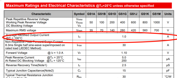

1.确定电路的工作电流:正向电流IF
二极管串联在电路中,负载的电流会全部流过二极管,所以第一个要考虑的参数是正向电流IF。这个值得选得比电路最大工作电流大一些,不然二极管可能会过热甚至烧毁。
