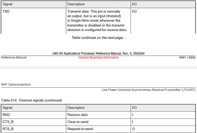

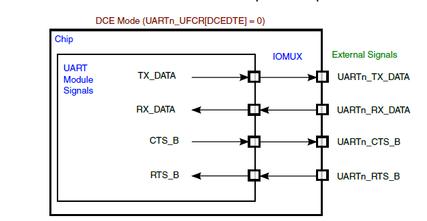

此外,我注意到参考手册对于 i.MX93 和 i.MX8M Plus 状态:
  • CTS_B = Input (i.MX93)
  • RTS_B = Output (i.MX93)
  • CTS_B = Output (i.MX8M Plus in DCE)
  • RTS_B = Input (i.MX8M Plus in DCE)
但是在Pinmux 配置工具 24.12明白了:
  • CTS_B as Output (i.MX93)
  • RTS_B as Input (i.MX93)
  • CTS_B as Input (i.MX8M Plus in DCE)
  • RTS_B as Output(i.MX8M Plus in DCE)

1. 理解DCE与DTE模式
  • DCE(数据通信设备):如调制解调器,其RTS为输入,CTS为输出。
  • DTE(数据终端设备):如计算机,其RTS为输出,CTS为输入。

2. 确认处理器UART模式
  • i.MX93:默认配置为DTE(CTS_B为输入,RTS_B为输出)。
  • i.MX8M Plus:当前配置为DCE(CTS_B为输出,RTS_B为输入)。
3. 调整硬件连接
  • i.MX8M Plus(DCE)与外部DTE设备连接时
    • i.MX8M Plus的RTS(输入) → 连接到对方的CTS(输出)。
    • i.MX8M Plus的CTS(输出) → 连接到对方的RTS(输入)。
  • 即交换RTS和CTS线序,与i.MX93的接线方式相反。
4. 验证Pinmux配置
  • 使用Pinmux工具(如NXP提供的配置工具)检查i.MX8M Plus的UART引脚配置:
    • 确保UART模式设置为DCE(部分型号可能需手动选择模式)。
    • 确认CTS_B和RTS_B的引脚方向与硬件连接匹配。

问题根源在于i.MX93(DTE)和i.MX8M Plus(DCE)的UART模式不同,导致RTS/CTS需交叉连接。解决方案为:
  1. 确认i.MX8M Plus配置为DCE模式。
  2. 交换RTS和CTS的物理连线。
  3. 验证Pinmux配置与信号方向一致。
