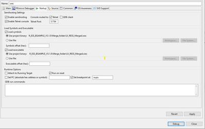

我正在合并从 fbl、sbl、app 获得的 srec 文件,并烧录合并的 srec 文件,以便在 pflash 部分拥有完整的 app、fbl、sbl 代码。

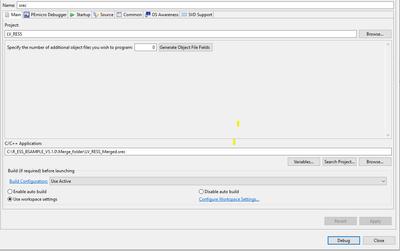

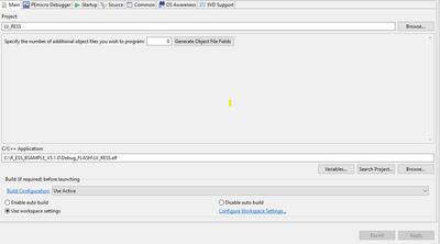

在带有附件屏幕截图的 s32 设计工作室中,我们将刷新 srec 文件,如下所示。在高级选项中,我们在刷写 srec 文件时不会保留任何内存范围。

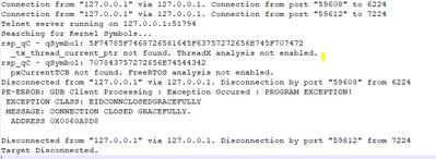

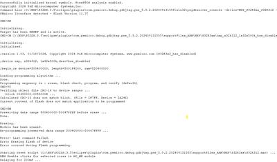

但是,在刷写 srec 文件时,我们在刷写 srec 文件时看到以下错误。在尝试再刷写几次后,有时会刷写 srec 文件。

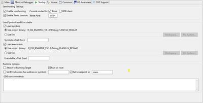

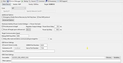

一旦 srec 文件被烧录,我们就会烧录 elf 文件来调试代码。但是,在使用以下设置刷写该 app elf 文件时,如下所示

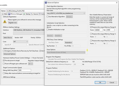

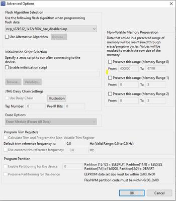

在设置中,我们添加了从 0x400000 到 0x47ffff 的保留内存范围,以不覆盖 FBL 和 SBL 代码的代码。当我们尝试使用这些设置进行闪存时,它仍然会擦除整个部分并覆盖 FBL 和 SBL,如下所示
那么,您能否帮助我们确定为什么在刷写 srec 文件和 elf 文件时会看到这些错误。由于这些问题,目前我们无法使用 elf 文件进入调试模式。

    • 调试配置:在S32DS中,检查以下配置:
    • 调试接口类型(SWD/JTAG)是否与硬件匹配。
    • Flash驱动选择正确(如S32K3xx Flash)。
    • 目标电压和时钟频率是否在合理范围。
    • 擦除操作:确保烧录前执行全片擦除(Full Erase),避免旧数据残留。
    • 校验设置:启用烧录后校验(Verify after programming)功能。
