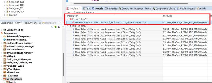

遇到S32 Design Studio生成错误时,可按照以下步骤排查和解决:
错误分析
错误信息指出 LinStackCfg.npf 文件第5行的 bus_clock 存在语法错误。该文件用于配置LIN协议栈,可能因参数格式、拼写或数值问题导致解析失败。
逐步解决方案
检查 LinStackCfg.npf 文件的语法
验证 bus_clock 的数值范围
- 确认数值是否符合目标MCU的总线时钟限制(如NXP S32K系列的最大总线频率)。
- 例如:若MCU最大总线频率为80MHz,设置
bus_clock = 80000000 有效,但 160000000 会超限。
参考官方文档或示例
- 查找S32DS安装目录下的LIN Stack示例(如
S32DS_Examples/LIN),对比其 LinStackCfg.npf 文件。
- 确保参数名称与文档一致(如是否应为
BusClock 或 LIN_BusClock)。
更新软件和组件
- 检查S32DS是否为最新版本(Help > Check for Updates)。
- 更新LIN协议栈插件(通过 Window > Preferences > Install/Update)。
重新生成配置文件
- 若使用图形化配置工具(如LIN Stack Configuration Tool):
- 删除当前
LinStackCfg.npf 文件。
- 通过工具重新配置LIN参数,生成新文件。
- 手动修改时,建议备份原文件后再调整。
检查项目配置兼容性
- 确认目标MCU型号与
bus_clock 设置匹配(如某些型号不支持高频总线时钟)。
- 在工程属性中检查时钟配置(Project > Properties > C/C++ Build > MCU Settings)。
排除隐藏字符
- 用纯文本编辑器(如Notepad++)检查第5行是否有特殊字符(如全角空格、乱码)。
示例修正
假设原文件第5行为:
bus_clock 40MHz
修正为:
bus_clock = 40000000; // 以Hz为单位的数值,使用等号和分号
其他建议
- 若问题持续,尝试新建一个LIN示例工程,观察是否能正常生成。
- 查看S32DS控制台的完整错误日志,可能隐藏其他相关错误。
- 联系官方支持或社区论坛(如NXP Community)提供错误详情。
通过以上步骤,应能定位并解决 bus_clock 的语法错误问题。
