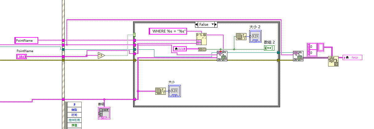

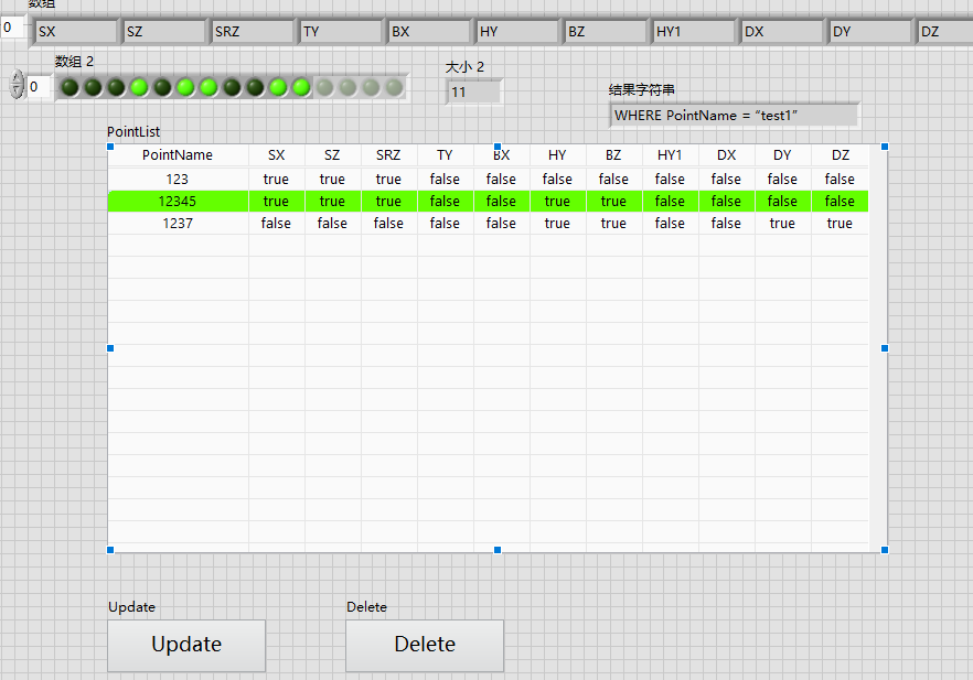

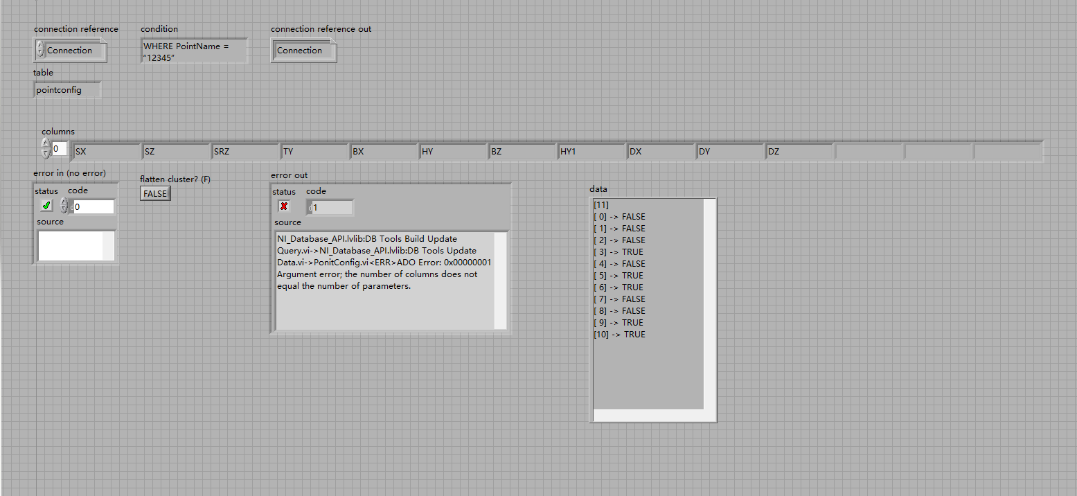

labview和mysql连接后进行数据更改时一直报错数据量与列数不相等,但是明明是相等的,有人知道是什么问题吗?

志尊宝

志尊宝

志尊宝

roki
2025-4-7 13:57:37
应该是你数据库里的列数不是11
1 举报
  • 志尊宝: 是的,我创建的时候就是12列的,一列名称用来当查找条件,11列数据
