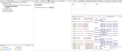

针对在S32DS上使用J-Link调试S32K341时遇到的阻塞问题,以下是逐步排查和解决方案:
1. 硬件检查
- 电源与复位
- 用万用表/示波器确认供电电压稳定(核心电压、IO电压符合规格)。
- 检查复位引脚(nRST)是否正常(上拉电阻是否焊接,复位信号是否被意外拉低)。
- 调试接口
- 确认SWD接口(SWDIO、SWCLK)连接正确,无短路或虚焊。
- 检查J-Link的Vref引脚是否连接到目标板的参考电压(如3.3V)。
- 时钟电路
- 确认外部晶振是否起振(示波器测量频率)。
- 若使用内部时钟,检查代码中是否配置为默认的IRC模式。
2. 调试器配置
- 接口与速度
- 在S32DS的调试配置中,确认选择 SWD接口(而非JTAG)。
- 降低J-Link通信速率至 100 kHz(调试配置 → J-Link Settings → Speed)。
- 目标设备选择
3. Flash算法验证
- 检查Flash驱动
- 在调试配置的 Flash Driver 选项中,确认选择适用于S32K341的算法(如
S32K3XX_Flash)。
- 若算法缺失,从NXP官网下载最新S32K3xx支持包并导入S32DS。
- 链接脚本适配
- 对比新板与EVB的链接脚本(
.ld文件),确认内存地址范围(如Flash起始地址是否为 0x00400000)。
4. 软件适配
- 时钟初始化
- 若新板使用不同频率的晶振,修改代码中的时钟配置(如
Clock_Ip_Init 函数)。
- 暂时屏蔽外设初始化代码,仅保留最小系统(时钟+GPIO),测试能否下载。
- 启动模式配置
- 检查S32K341的启动引脚(BOOT0/BOOT1)是否设置为 内部Flash启动模式(通常为BOOT0=0, BOOT1=0)。
5. 调试操作
- 复位配置
- 在调试配置中勾选 “Reset & Connect” 选项,尝试不同的复位类型(如 “Core Reset”)。
- 擦除Flash
- 在下载前手动擦除Flash(使用J-Link Commander执行
erase 命令)。
6. 高级排查
- J-Link Commander诊断
- 信号完整性
- 在SWD线上串联22Ω电阻,并添加10pF电容滤波,改善信号质量。
7. 其他可能
- 固件更新
- 升级J-Link驱动至最新版(Segger官网)。
- 更新S32DS至最新版本(Help → Check for Updates)。
- 最小系统测试
- 断开所有外设,仅保留MCU、电源、时钟、复位和SWD接口,排除外设干扰。
典型错误场景
通过以上步骤,可系统性定位问题。若仍无法解决,建议提供调试日志或J-Link Commander的输出截图以进一步分析。
