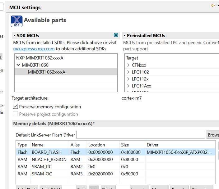

我想知道是否有人可以帮助我将 MCUXpresso 和 MCU LINK_PRO置于 J-Link 仿真模式,以刷新和调试我的 CoM 板。
几年前我肯定有这个工作,但记不清 MCUXpresso 版本了。
使用的版本
处理器:Embedded Artist 的 i.MX RT1062 OEM(使用 32 Mbit ATXP032 OctalSPI 闪存)。
IDE版本:MCUXpresso V24.12.148
调试探针:MCU-LINK_PRO,通过 SWD 连接到 CoM 板。
使用上述内容,我可以使用运行 V3.153 的 MCU LINK_PRO 探针构建和调试代码。

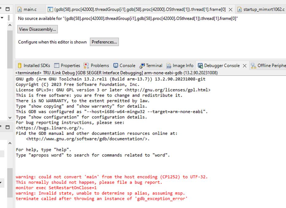

但是,如果我通过运行 MCU-LINK_installer 3.153 中的“program_JLINK.cmd脚本”将探针转换为 J-Link,使其模拟 J-Link 器件,则它始终无法写入闪存,因此无法进行调试。我删除了所有调试启动文件,以允许 MCUXpresso 按照 IDE 指南的建议自动创建 j-link 配置。
然后,我尝试使用 Segger“V8.12e”中的最新驱动程序,而不是与 IDE 捆绑在一起的驱动程序。在第一次调试尝试时,Segger 驱动程序将 MCU LINK_PRO更新到 Seggers 连接仿真器的最新固件。但是,它仍然不起作用。重复构建和调试不会显示闪烁的窗口,Debugger Console 的输出如下所示。
我可以使用 Segger 的 JLink.exe 连接到 CoM 板并获取所有 RT1062 信息。
短期解决方法是使用”https://github.com/jayheng/nxp-mcubootutility”串行连接并擦除闪光灯。然后,构建和调试就可以完美地工作了。但以下构建和调试像以前一样失败。根据我在这里找到的一篇帖子:已解决:RT1064 Jlink 调试问题 - NXP Community症状表明我的代码存在问题,但我看不到什么会这样做。我什至删除了我认为可能导致这种情况的区域。
我已经重新配置了 flexRAM,如下所示,但代码直接从闪存运行,因此我不认为这是一个问题。
有人有其他的想法我可以尝试吗?我想改用 Segger 调试探针,但是如果我无法使其正常工作,我不想冒险购买一个。
