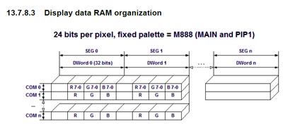

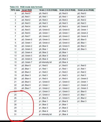

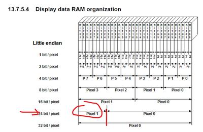

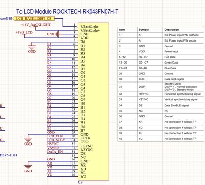

可以通过并联RGB接口连接TFT屏幕吗?
我正在尝试通过并联 RGB 接口连接 TFT 屏幕,看起来很简单,对吧?
24 位 RGB 的 LPC4088 仅使用 3 个 4 字节的 DMA RAM(浪费 1 个字节)
我找不到任何在 emwin 中允许这样做的驱动程序模式。所有线性驱动器似乎都删除了这个浪费的字节:
只有为 Epson S1D13C00 构建的驱动程序GUIDRV_S1D13513似乎可以做到这一点,但这似乎是特定于设备的:
那么有没有办法解决这个问题呢
