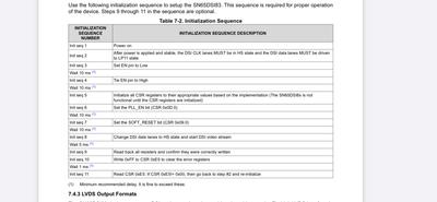

我正在从事一个包括 TFT LVDS LCD Display 的项目。显示屏 10.1 英寸 1280x800 像素。
我正在使用IMXRT1176。由于 IMXRT 没有任何 LVDS 外设,因此我在 IMX 和 Display 之间使用 ti 的SN65DSI83 IC。
我在下面附上了 SN65DSI83 的一页。如您在下面看到的,步骤2要求我们将 MIPI DSI 时钟线切换到 HS 模式,同时将数据通道切换到 LP 模式。此外,Step8 需要将数据通道切换到 HS 模式。
我查看了参考手册中的 MIPI DSI 部分,但找不到用于更改时钟和数据线的 HS/LP 模式的相关寄存器。此外,我还查看了 fsl_mipi_dsi.c 和 .h 文件以找到我需要的任何功能,但在那里也找不到任何内容。
那么,如何随时更改 MIPI DSI 的模式呢?提前非常感谢。
