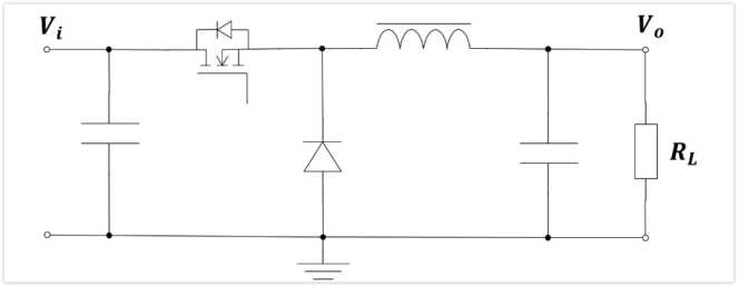

上图是个异步buck,同步buck就是将里面的二极管换成MOS管。
我用异步buck来分析的原因,就是觉得它要复杂一点,多了一个二极管导通压降,如果异步的明白了,那么同步的自然也明白了。并且,根据这个拓扑推导的公式也是适用同步Buck的,只需要让公式里面的二极管压降为0即可。 首先,还是来看下工作原理。工作原理其实非常简单,上图中MOS管就是一个开关,只要这个速度够快(开关频率够高),控制好导通与关断时间(电感充放电时间),配合输出滤波电容,就可以得到基本稳定的Vo了,也就是输出电压。

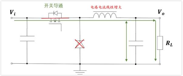

先看开关导通
开关导通时,二极管不导通,我们看电感,电感左边是Vi,右边是Vo,因为是降压,所以左边大于右边,那么电感两端电压是Vi-Vo,为恒定值。如果把电感电流向右定义为正,那么电感电流是线性增大的,因为L*di/dt=Vi-Vo,那么di/dt=(Vi-Vo)/L=常数。

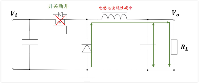

开关断开时,电感要续流,会产生反向电动势,让二极管导通,二极管导通电压是Vd。因为二极管阳极接地,所以阴极电压是-Vd,也就是电感左边的电压就是-Vd,右边的电压是Vo不变,因此电感两端电压是-Vd-Vo。此时电感电流是线性减小的,因为L*di/dt=-Vd-Vo,di/dt=-(Vo+Vd)/L=常数,并且是负值,所以是线性减小的。

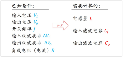

我们推导公式,是为了选型,选择输入滤波电容,输出滤波电容,电感。那么先把已知条件列出来首先是输入电压Vi,输出电压Vo,输出电流Vo/R,咱总得知道自己想要什么吧,所以这些在设计之初都是已知的。其次是开关频率f,这个在芯片选型之后就是确定的了。再然后就是设计的目标,输入纹波大小△Vi,输出纹波大小△Vo。
我们根据这些已知的量,就可以求得电感感量,输入滤波电容大小,输出滤波电容大小。

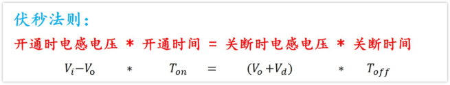

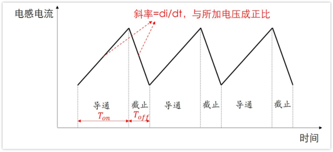

这个也非常简单,我们可以这么想在开关导通的时候,电感两端电压是Vi-Vo。在开关断开的时候,输出端电压为Vo,二极管导通,那么电感右侧就是Vo,电感左侧接的是-Vd,所以此时电感两端电压是Vo+Vd。整个电路稳定之后,因为负载电流恒定,那么一个周期时间之内,在开关导通时电感电流增加的量,要等于开关截止时,电感电流减小的量,即电感充了多少电就要放多少电,不然负载的电流或者电压就要发生变化。即一个周期内,电感电流增大量等于减小量。然后又因为U=Ldi/dt,di/dt=U/L,L不变,所以电感电流变化速度与电压成正比。简单说就是,电感电流上升或下降的斜率与电压成正比
斜率与电压成正比,电感电流上升的高度与下降高度又相同,那上升时间不就和电压成反比了吗?
所以,自然就有了:Ton/Toff=(Vo+Vd)/(Vi-Vo)我们变换一下,就得到了江湖所传的“伏秒法则
