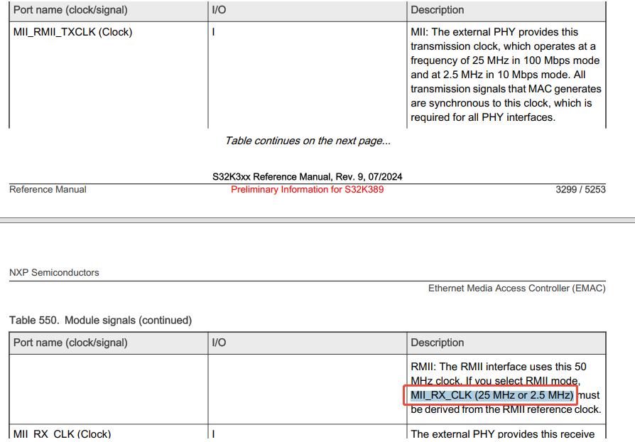

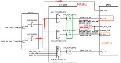

在S32K3x4中使用EMAC模块的RMII模式时,将MII_RX_CLK配置为25MHz的原因与硬件设计、时钟域同步以及协议规范密切相关。以下是详细解释:
1. RMII协议基础
- RMII的时钟要求:
- 标准RMII协议要求一个50MHz的REF_CLK(参考时钟),用于同步发送(TX)和接收(RX)数据。
- 在RMII模式下,每个时钟周期传输2位数据,因此50MHz时钟可支持100Mbps速率(
50MHz × 2 bits = 100Mbps)。
- RX_CLK信号在RMII中通常被省略,由REF_CLK统一提供时序。
2. S32K3x4的EMAC模块特殊性
MII_RX_CLK的双重角色:
- 在S32K3x4中,
MII_RX_CLK引脚在不同模式下可能被复用为不同功能:
- MII模式:
MII_RX_CLK由PHY提供,频率为25MHz(100Mbps时)。
- RMII模式:
MII_RX_CLK可能被重新定义为其他信号(如REF_CLK输入),但需要配置为25MHz以匹配内部时钟域。
- 手册中可能未明确说明这一点,导致用户误配置。
内部时钟分频逻辑:
- S32K3的EMAC模块可能要求
MII_RX_CLK在RMII模式下保持25MHz,用于内部同步或状态机操作。
- 若配置为50MHz,可能超出模块的时序容忍范围,导致数据采样错误(如setup/hold时间冲突)。
3. 为何MII和RMII模式均使用25MHz?
MII模式:
- 100Mbps速率下,MII要求
RX_CLK为25MHz(每个周期传输4位数据,25MHz × 4 = 100Mbps)。
RMII模式:
- 尽管标准RMII需要50MHz REF_CLK,但S32K3可能通过以下方式适配:
- 将外部50MHz REF_CLK输入到
MII_RX_CLK引脚。
- 内部PLL分频:将50MHz分频为25MHz供EMAC逻辑使用。
- 引脚复用限制:某些封装可能强制
MII_RX_CLK在RMII模式下仍保持25MHz。
4. 配置为50MHz导致数据异常的原因
时钟域不匹配:
- 若
MII_RX_CLK配置为50MHz,而EMAC内部逻辑预期25MHz,会导致数据采样速率翻倍,引发错位或溢出。
PHY与MAC的同步问题:
- PHY可能未正确提供REF_CLK,或MAC的时钟恢复电路无法处理50MHz输入。
5. 验证与解决方法
检查硬件设计:
- 确认
MII_RX_CLK在RMII模式下是否应连接外部50MHz REF_CLK,或需内部配置为25MHz。
- 参考S32K3的引脚复用表(Pad Configuration),确认
MII_RX_CLK在RMII模式下的功能定义。
寄存器配置建议:
参考NXP应用笔记:
- 搜索与S32K3 EMAC RMII Configuration相关的文档,例如AN13217或类似资源。
- 查看NXP官方提供的RMII示例工程,确认时钟配置细节。
总结
S32K3的EMAC模块在RMII模式下要求MII_RX_CLK为25MHz,可能是由于内部逻辑需要分频后的时钟或引脚复用限制。尽管与标准RMII的50MHz REF_CLK看似冲突,但这一设计可能是为了简化时钟域管理或兼容MII模式。用户需仔细检查硬件连接、寄存器配置及内部时钟分频设置,确保与PHY的REF_CLK同步。若手册信息不足,建议参考官方示例代码或联系NXP技术支持获取更详细的设计指导。
