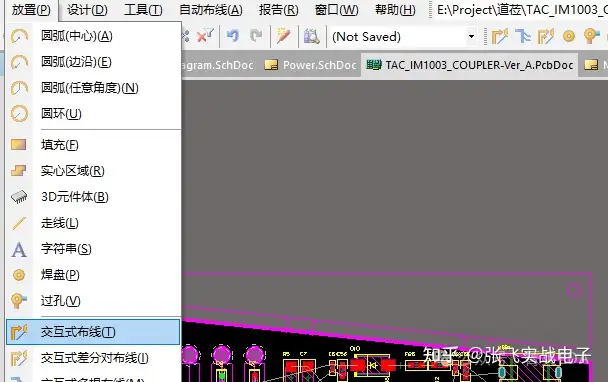

AD软件本身有默认的快捷键,比如走线,同时Alt+P+T(大小写均可),就可以激活走线命令,如下图所示;但这个默认的走线命令和Cadence、

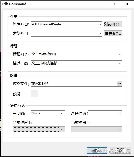

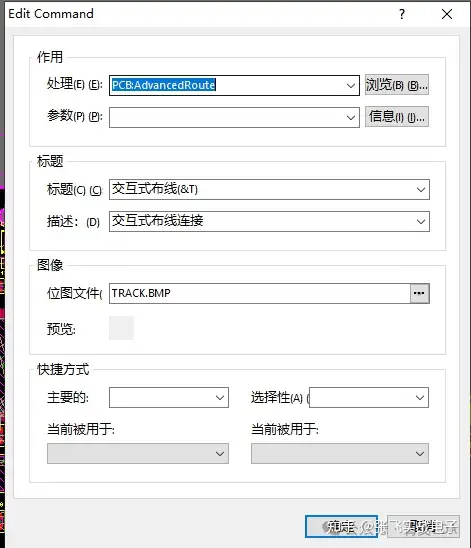

AD的不同版本,更改快捷键的方法稍有不同,比如我使用的是AD13的老版本,将鼠标放在上图中的“交互式布线”上,然后按下Ctrl键,同时点击鼠标左键,就出现下图所示的对话框,在这里就可以修改走线命令的快捷键了。
接着,选择快捷方式下面的“主要的”右侧,按下小键盘的5,就看到“Number5"就出现在框里了,注意:5是主键盘的,Number5是小键盘数字区的,5和Number5是代表不同的两个键区。
这样很简单的就更改了走线的快捷键,直接点击小键盘数字区的5,就可以实现拉线的功能,对原来默认的快捷键不影响,比如Alt+P+T仍旧可以走线。

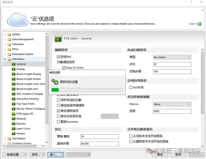

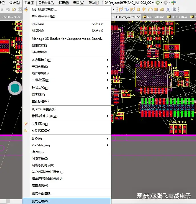

打开一个AD的PCB文件,进入PCB编辑环境,点击主菜单"工具“>"优先选项(P)",如下图所示;
然后,进入参数选择管理器,选择PCB Editor>General,如下图所示;

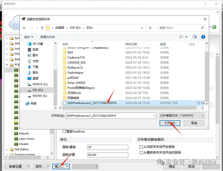

点击下方的”载入“,选择下载好的DXPPrf文件,然后点击”打开“,如下图所示;

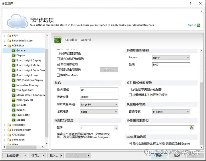

最后,点击“确定”,请可以看到更新的设置的进度条了,如下图所示;

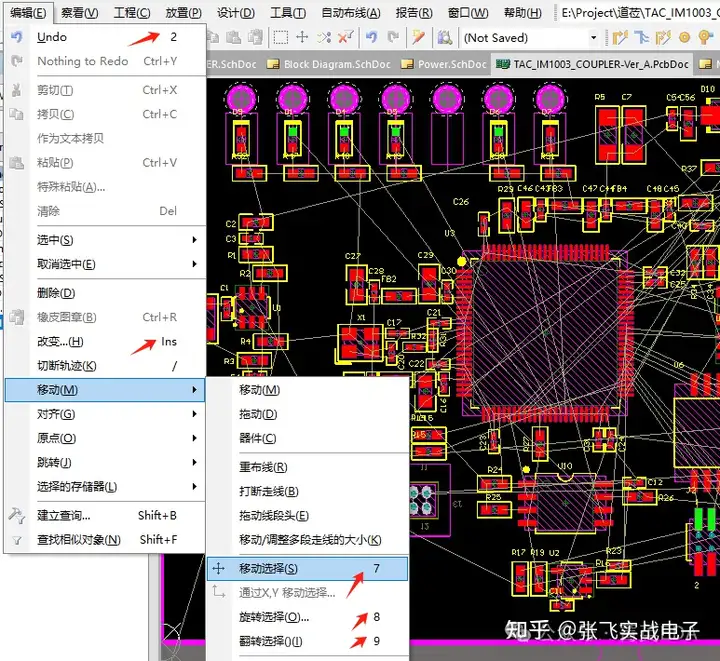

查看下菜单,看到2、7、8、9的功能都已经实现了,说明已经设置成功。
