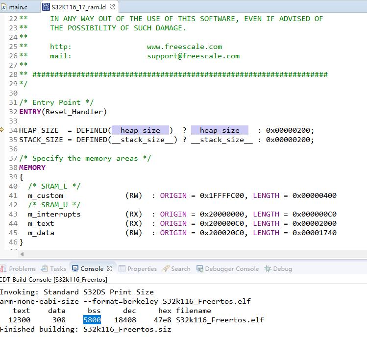

针对S32K116在设置configTOTAL_HEAP_SIZE = 8192时出现的RAM溢出问题,以下是逐步解决方案:
问题根源分析
RAM区域划分限制
S32K116的16KB RAM可能被链接脚本划分为多个物理区域(如m_data和m_data_2)。错误信息显示.bss段和堆栈在m_data_2区域发生重叠,表明该区域的实际可用空间不足以同时容纳FreeRTOS堆、.bss段和堆栈。
FreeRTOS堆与.bss段竞争
当configTOTAL_HEAP_SIZE设置为8192时,FreeRTOS的堆会占用8KB空间。若.bss段(全局/静态变量)和堆栈也位于同一区域,三者总和可能超出m_data_2的容量限制。
链接脚本未充分利用全部RAM
默认链接脚本可能未将16KB RAM全部分配给m_data_2,导致部分RAM未被使用,而用户误以为所有16KB均可被堆直接使用。
解决方案步骤
*步骤1:检查链接脚本(.ld文件)**
- 打开项目中的链接脚本(如
S32K116_xxxxx.ld),查找m_data_2区域定义。
- 确认
m_data_2的起始地址和大小是否覆盖全部16KB RAM:
m_data_2 (RW) : ORIGIN = 0x20002000, LENGTH = 0x00004000 # 16KB (0x4000 bytes)
- 若
LENGTH值小于16KB,需调整为0x4000。
- 确保没有其他区域(如
m_data)重复占用同一地址范围。
步骤2:调整内存分配策略
分散.bss、堆、堆栈到不同区域
如果存在多个RAM区域(如m_data和m_data_2),将.bss和堆栈分配到其他区域:
.bss :
*(.bss*)
} > m_data /* 将.bss分配到m_data区域 */
.heap :
. = ALIGN(8);
__heap_start = .;
. += 8192; /* FreeRTOS堆大小 */
__heap_end = .;
} > m_data_2 /* 堆独占m_data_2 */
.stack :
. = ALIGN(8);
. += _STACK_SIZE; /* 堆栈大小 */
__StackTop = .;
} > m_data /* 堆栈分配到m_data */
统一RAM区域
若无需分区,将所有RAM合并为单一区域:
m_data (RW) : ORIGIN = 0x20000000, LENGTH = 0x00004000 # 全部16KB
步骤3:优化FreeRTOS和全局变量
减少.bss段占用
- 检查代码中的全局变量和静态数组,优化其大小或改用动态分配。
- 使用
const将只读数据移至Flash(.text段)。
调整FreeRTOS堆大小
暂时降低configTOTAL_HEAP_SIZE至6144,观察是否仍溢出。逐步增加直到找到平衡点。
缩减堆栈大小
修改链接脚本中的_STACK_SIZE(通常默认2KB):
_STACK_SIZE = 1024; /* 调整为1KB */
步骤4:验证内存映射
- 编译项目后,查看生成的
.map文件,确认各段地址和大小:
.bss 0x200020c0 0x2200
.heap 0x200040c0 0x2000 # 8KB
.stack 0x200060c0 0x0400 # 1KB
步骤5:启用RAM分块管理(可选)
如果必须使用多个RAM区域,在FreeRTOS中启用heap_5.c,支持非连续内存块:
#include "heap_5.c"
void vApplicationDefineHeapRegions(void) {
HeapRegion_t xHeapRegions[] = {
{ (uint8_t*)0x20000000, 0x2000 }, /* m_data区域8KB */
{ (uint8_t*)0x20002000, 0x2000 }, /* m_data_2区域8KB */
{ NULL, 0 }
vPortDefineHeapRegions(xHeapRegions);
关键注意事项
- 避免地址重叠:确保链接脚本中不同区域地址范围无重叠。
- 对齐要求:ARM Cortex-M通常要求8字节对齐,使用
. = ALIGN(8);避免碎片。
- 动态分配替代全局变量:优先使用
pvPortMalloc()代替大型静态数组。
通过上述调整,应能解决m_data_2区域溢出问题,充分利用S32K116的16KB RAM。
