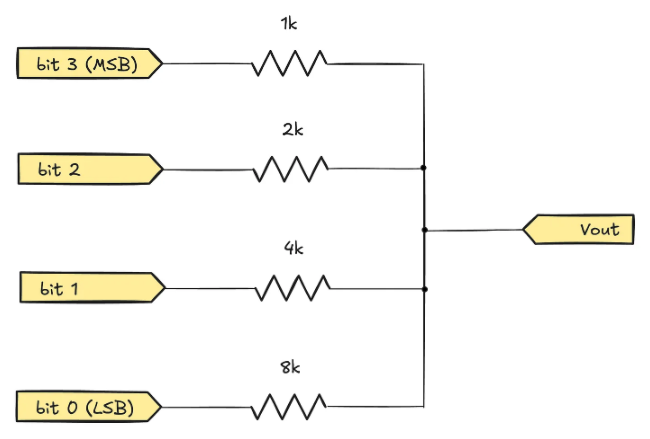

实现此类转换的最简单方法是基于电阻的二进制加权DAC:
显然,当二进制输入为0000时,模拟输出应为0V;反之,若输入为1111,则输出必须达到Vdd。对于中间数值的输入,我们应获得电阻加权平均值,其中每个比特位的影响权重是其高位比特的一半。这种特性与二进制数的工作原理完美契合。
我们可对此进行更严谨的电路分析。以输入值 0001 为例:此时高位三个电阻(比特位#1、#2和#3)并联接地,其等效电阻值为:
而最低有效位(LSB)对应的电阻则连接至 Vdd。整个电路可视为由两个串联电阻构成的Vdd-地分压网络,其输出电压为:
类似地,当输入为 1110(十进制14)时,输出电压Vout ≈ 14/15 Vdd。这与我们期望的线性响应特性完全吻合。
该 DAC 架构的主要缺陷在于所需电阻值很快会变得不切实际。为避免静态电流过大,最高有效位(MSB)对应的电阻值不能过低(1 kΩ是合理的起始值)。但对于16位DAC而言,这意味着最低有效位电阻需达到 1 kΩ × 2¹⁵ ≈ 32 MΩ;若实现24位分辨率,则需数吉欧姆(GΩ)量级的电阻。在集成电路晶圆上制造如此高精度的大阻值电阻极具挑战性,若还要求其具备相同的温度系数,则难度更甚。

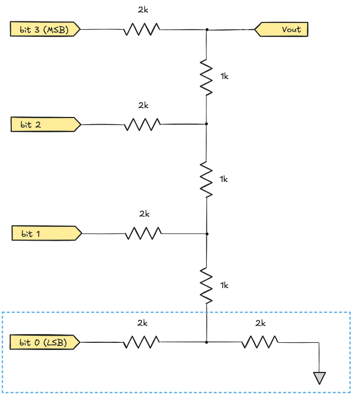

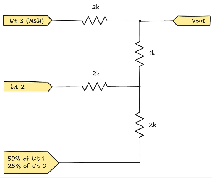

针对这一难题,工程师提出了巧妙的 R-2R 梯形 DAC 架构解决方案:

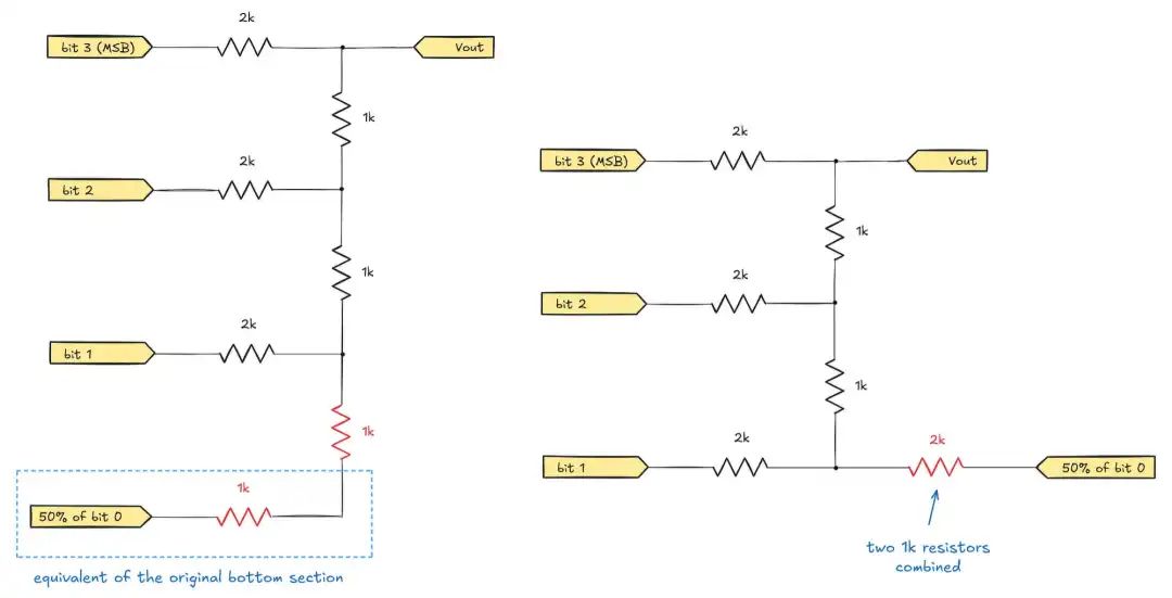

相较于传统架构,这种 R-2R 梯形电路的没那么直观,但其工作原理具有相似性。为解析其设计逻辑,我们从最底层结构入手:即位于比特位#0处的两个水平放置的电阻。这两个电阻向电路其余部分提供等量电流,因此其功能等效于一个连接在合成输入电压上的 1 kΩ电阻。该合成电压的取值逻辑为:当 LSB=0 时等于0V,LSB=1 时等于 Vdd/2。换言之,比特位#0的输入信号在此处被压缩为50%的权重。
通过这种等效替换,我们得到左图所示的简化电路。进一步观察,底层结构中两个串联的1 kΩ电阻(红色标注)可等效为右图中的单个2 kΩ电阻:
此时可发现,新电路中比特位#1的配置情况与先前对比特位#0的分析具有相似性。其底层结构包含一个连接对应二进制输入的 2 kΩ 电阻,以及另一个连接前级合成电压的 2 kΩ 电阻。实际上,该结构实现了两种信号的50%混合效应。无论上层电路如何变化,此部分均可等效替换为连接新合成输入信号的单个 1 kΩ 电阻:
此迭代过程可持续推进。最终可明确推导出:输出电压将由比特位#3贡献50%,比特位#2贡献25%,比特位#1贡献12.5%,比特位#0贡献6.25%。
(需说明的是,上述权重之和未达100%,因为梯形结构底部的初始下拉电阻会损耗部分电压区间。)

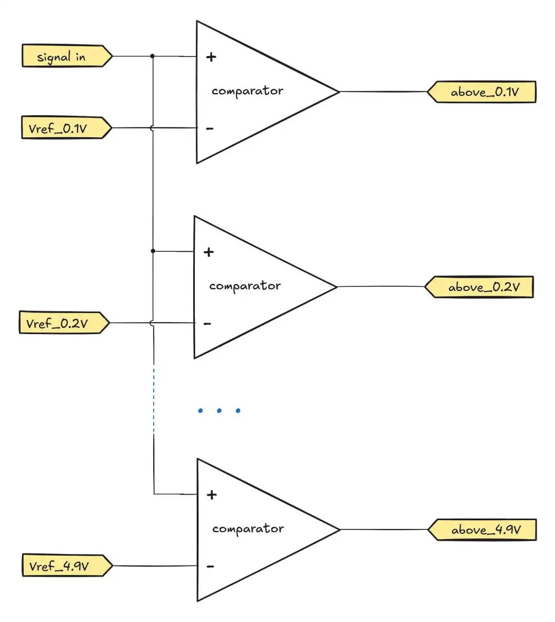

相较于数模转换,将模拟电压转换为二进制数的过程更为复杂。要实现精准的瞬时电压量化,唯一实用的方法是针对每个量化层级配置独立的电压比较器(开环运算放大器),例如:
并联比较型ADC(也叫"flash" ADC)在需要极致速度的特殊场景中偶有应用,但其电路规模随位数呈指数级增长——芯片功耗、输入电容等参数随之急剧恶化。因此这类ADC的分辨率通常不超过4-8位。

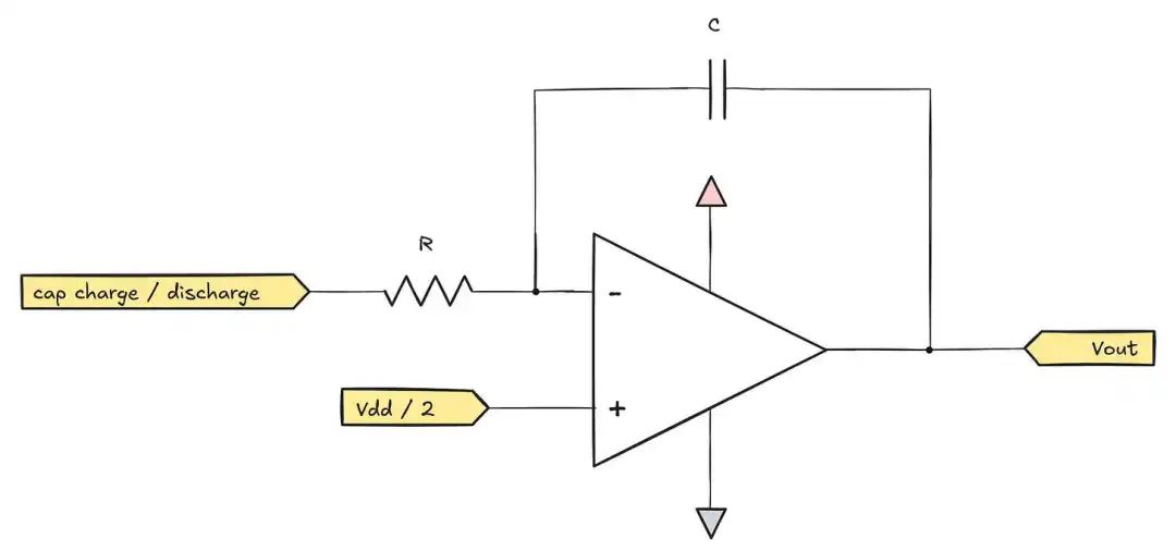

实践中,由于电容恒压充电曲线具有非线性特性,通常改用积分器电路生成参考信号:
积分器是在标准运放电路中引入一个有趣的微调:用反馈电容替代常规反馈电阻。当反相输入端(Vin-)电压高于同相端(Vin+)时,运放输出端电压立即下降,允许充电电流流经电阻 R 对电容充电。
该反馈机制的核心是维持 Vin- 与 Vin+ 电位相等。根据欧姆定律,在固定输入电阻下,充电电流仅由输入电压和电阻 R 决定。当充电电流恒定时,电容电压呈线性上升特性。若输入方波信号,积分器将输出近乎完美的三角波,这为ADC提供了极为理想的线性参考信号。

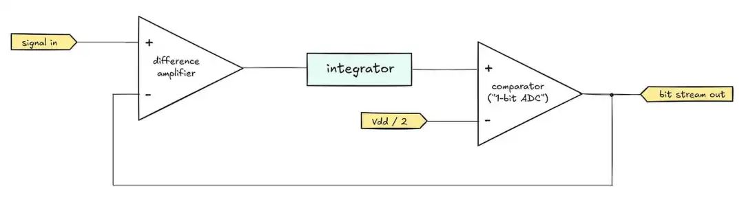

基础型1位Δ-Σ ADC通过比较器级高速输出"0"或"1"逻辑脉冲序列。这些数字输出被引入特殊反馈回路,用于计算二进制输出与输入信号的差异:
简化版1位Δ-Σ ADC架构示意图(时钟信号省略)
在多数情况下,模拟输入电压并不等于数字输出的两种可能电压值,因此位于Δ-Σ ADC前端(左图)的增益为1的运放会输出瞬时大幅正向或负向误差电压。
这些瞬时误差随后输入积分器。如本文前文所述,积分器通过对误差进行时间积分(将累计值存储在线性充电的电容中)实现误差累积。若输入信号正向偏离脉冲序列的平均值,积分器输出电压将逐步攀升;反之则逐渐下降。

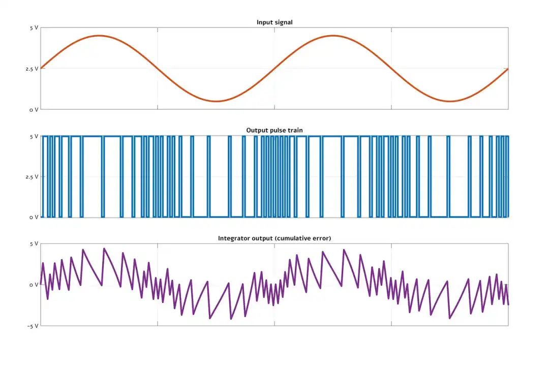

该累计误差最终输入至产生实际输出比特流的正相端比较器。其核心逻辑在于:若误差为正(即ADC输出"0"过多),比较器将强制输出"1";反之若累计误差为负(输出"1"过多),则转向输出"0":
一阶Δ-Σ ADC典型工作波形
尽管这种测量方式看似非理性,但通过数字处理看似混沌的高频脉冲占空比,即可精确反推出模拟输入值。该架构的最大优势在于模拟误差源极少,因此线性度表现卓越。代价则是为实现合理精度,ADC工作时钟频率需远高于目标采样率。
