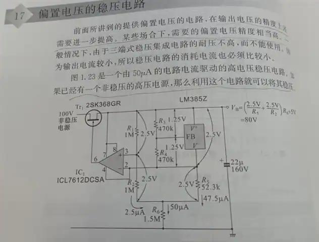

针对您的高压LDO需求,以下是分步解决方案及关键设计考量:
1. 系统架构选择
- 拓扑结构:采用分立元件搭建高压LDO,核心由高压误差放大器(运放)+ 高压调整管(MOSFET/Darlington) + 精密反馈网络构成。
- 关键目标:PSRR > 60dB(在100Hz-1MHz范围),输出噪声 < 5mVpp,输入电压200V,输出190V/10mA。
2. 核心元件选型
(1) 误差放大器(运放)
- 高压运放:需耐受高压供电(如±100V),推荐:
- TI OPA454(供电范围±50V,需级联供电或浮动供电设计)。
- 分立方案:用低压运放(如ADA4522)配合高压浮动电源(如Zener二极管生成低压供电)。
(2) 调整管
- 高压MOSFET:选择耐压 > 250V、低导通电阻的器件,如:
- STW11N150(1500V/11A,适合冗余设计)。
- IXTH20N50(500V/20A)。
- Darlington晶体管:如MJ系列(需注意压降和功耗)。
(3) 基准电压源
- 低噪声基准:如LT1021(5V/10V输出)或ADR4525(2.5V),需通过分压网络匹配输出电压。
3. 电路设计步骤
(1) 反馈网络设计
- 将输出电压分压至基准电压水平。例如:
- 输出190V → 分压至2.5V(ADR4525)。
- 电阻比例:( R1 = (190V - 2.5V)/I{bias} ),( R2 = 2.5V/I{bias} )。
- 选择高阻值电阻(如R1=750kΩ,R2=10kΩ),采用多电阻串联分担电压。
(2) 误差放大器配置
- 运放同相端接基准电压,反相端接反馈分压。
- 补偿网络:在运放输出与反相端之间加入RC网络(如1kΩ + 10nF),确保环路稳定。
(3) 调整管驱动
- 运放输出驱动MOSFET栅极,必要时加入缓冲级(如射极跟随器)提升驱动能力。
- 栅极串联电阻(10-100Ω)抑制振荡。
(4) 输入/输出滤波
- 输入级:前级Boost+Charge Pump后加π型LC滤波(如10μH磁珠 + 10μF陶瓷电容)。
- 输出级:LDO输出并联低ESR电容(如1μF陶瓷电容 + 10μF电解电容)。
4. 关键设计验证
(1) 功耗计算
- 调整管压降:( V_{drop} = 200V - 190V = 10V )。
- 功耗:( P = V{drop} times I{out} = 10V times 10mA = 0.1W ),需选TO-220封装并考虑散热。
(2) 噪声与PSRR优化
- PSRR提升:在误差放大器电源引脚加RC滤波(如100Ω + 10μF)。
- 低噪声布局:反馈网络远离高压走线,采用星型接地。
(3) 稳定性分析
- 通过环路仿真(如SPICE)验证相位裕度 > 45°,避免输出电容ESR过低导致振荡。
5. ADI替代方案
- 集成方案:ADI暂无200V级LDO,但可组合使用:
- LT3991(60V LDO) + 外部升压电路(需级联设计)。
- LT3080(36V可调LDO)配合高压预稳压。
6. 推荐测试流程
- 前级滤波测试:在Boost后加LC,测试纹波衰减效果。
- LDO空载调试:验证基准电压和反馈网络精度。
- 负载瞬态测试:用电子负载验证动态响应。
- 噪声测试:使用差分探头测量输出纹波(带宽限制20MHz)。
7. 参考电路简图
[Boost+Charge Pump] → [LC滤波] → [高压LDO]
LDO核心:
Vin (200V) → 调整管(MOSFET) → Vout (190V)
误差放大器(运放)
基准源(ADR4525) + 分压网络(R1/R2)
通过以上设计,可实现5mVpp以下的输出纹波,满足APD偏置电源的严苛噪声要求。建议优先验证分立方案,并结合前级LC滤波以优化整体性能。
