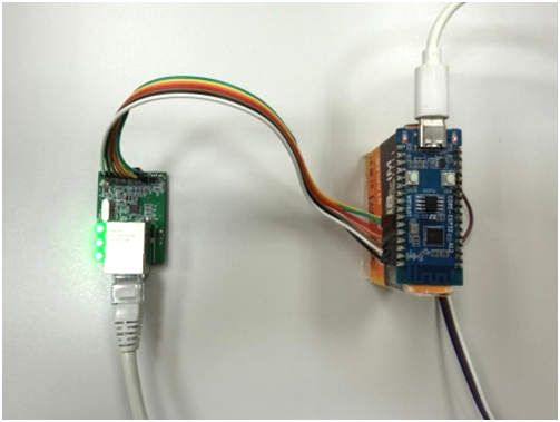

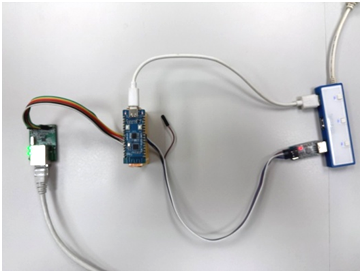

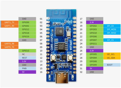

4.2. ESP32 C3DM9051ANX开发版硬件接法
1.)    在模块的硬件部分,依照合宙ESP32 C3 开发版的Pinout接口,连接DM9051ANX开发版对应的SPI接口,
简单整理下两者的硬件接法。
引脚名
ESP32 C3
开发版
DM9051ANX
开发板
Pinout
说明
Pinout
说明
3.3v
18
3.3V
11
PWR_IN
gnd
17
GND
9
D_GND
SPI_CK
19
GPIO2
7
SPI_CLK
SPI_MOSI
GPIO3
3
SPI_MOSI
SPI_MISO
21
GPIO10
5
SPI_MISO
INT
22
GPIO6
2
SPI_INT
SPI_CS
23
GPIO7
1
SPI_SS
1.)    合宙ESP32 C3开发版Pin Out示意图

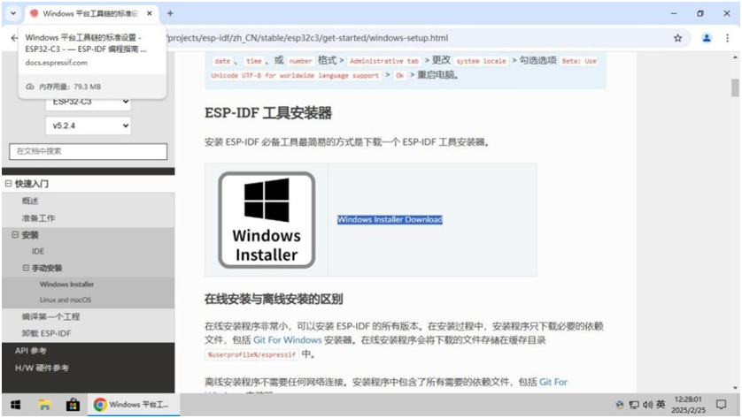

5.2 IDF软件安装流程说明(步骤1~6)

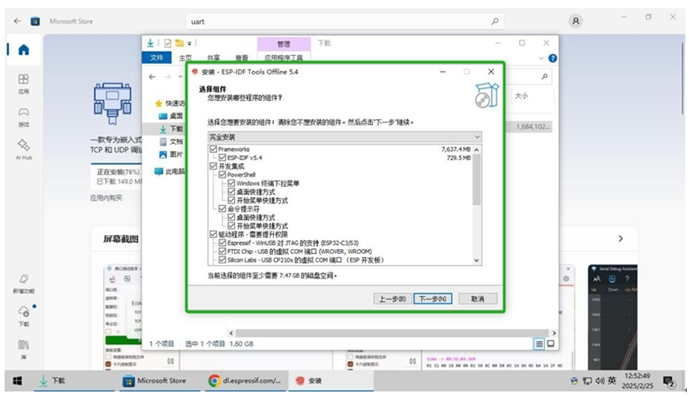

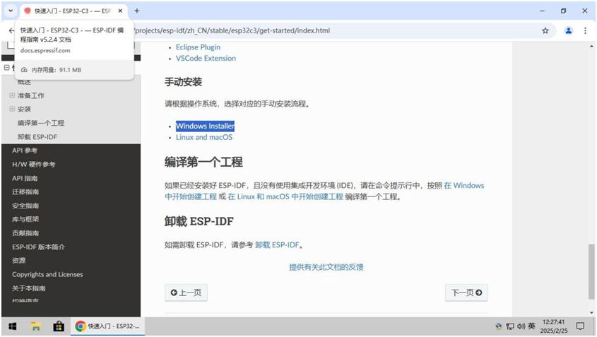

*步骤1我们可以到乐鑫 IoT 开发框架 (esp-idf) 的文档中心去下载ESP-IDF
*步骤2:建议同学们选择V 5.4 离线下载版本,避免出现网络传输的问题。
点击离线下载版本,依照当下条件选择合适自己的语言版本。
*步骤3:建议要点选“应用修复” 避免接下来运行时,出现错误。
*步骤4:在安装中途,ESP IDF会出现一个窗口:是否安装USB UART 芯片驱动?

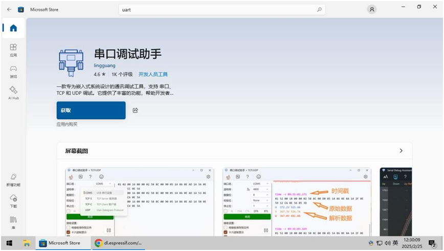

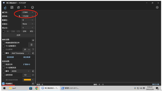

*步骤5:最后,终于完成安装了!慢点,因为我们调试项目时,还需要用串口 ,可以找自已习惯的串口软件,微软也有提供免费的工具。
*步骤6:接下来,我们来进入”串口调试助手”,硬件接口是用到UART接口,而波特率设置为 115200 ,并开启左下角的 “终端模式”,方便我们输入指令。

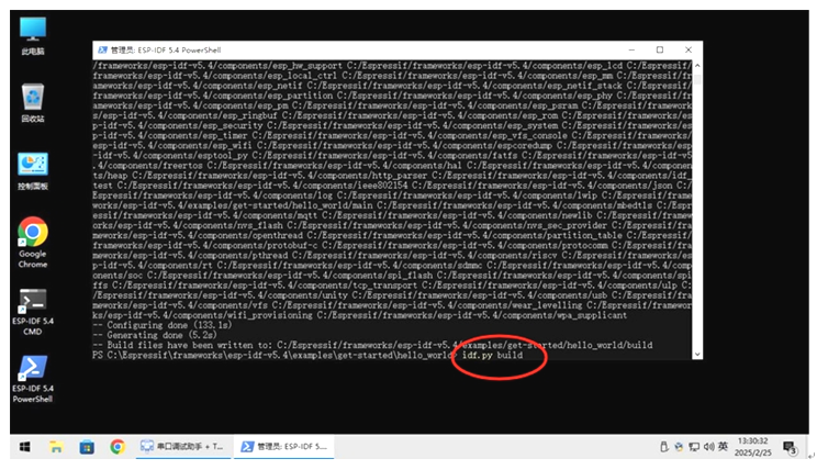

ESP-IDF 中,在 examples 目录下的get-started/hello_world 工程开始。

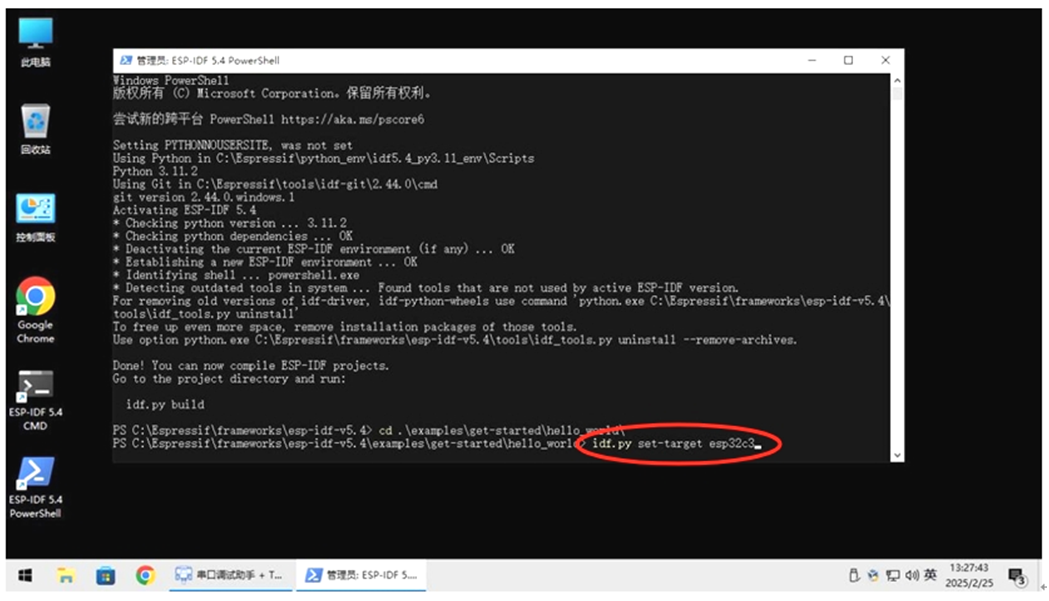

我们点击桌面上的ESP-IDF5.4 CMD ESP-IDF 5.4PowerShell ,这儿使用的是后者,相关的工具连接都配置好了,我们不用再手动去配置。然后,我们切换到c:Espressifframeworksesp-idf-v5.4examplesget-startedhello_world 目录中。
*步骤1:先进行ESP32 C3 配置:idf.pyset-target esp32c3
*步骤2:之后就可以开始编译:idf.py build

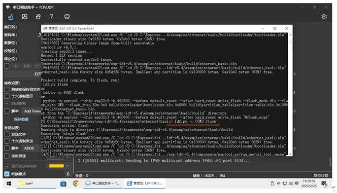

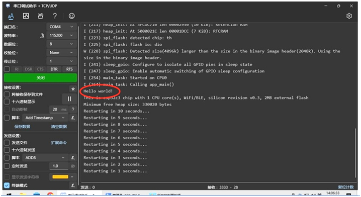

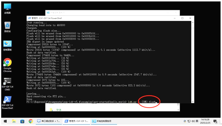

*步骤3:如果没出现错误,我们就可以用idf.py -p COM3 flash命令烧写, 在这里要注意的是“COM” 要大写,然后按下Enter回车键。
*步骤4:这时候,我们可以在串口调试助手中,看到ESP C3SPI以太网DM9051ANX模块运行起来,并且输出 “Hello world!”,那就表示SPI以太网DM9051ANX通信成功。

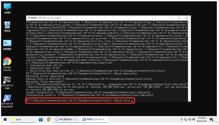

当成功通信后,我们来实际演示SPI以太网口DM9051ANX的通信功能,切换到c:Espressifframeworksesp-idf-v5.4examplesethernetbasic 目录中。
*步骤1:与之前动作一样,先配置ESP32 C3:idf.py set-targetesp32c3

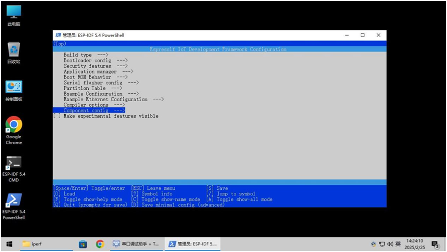

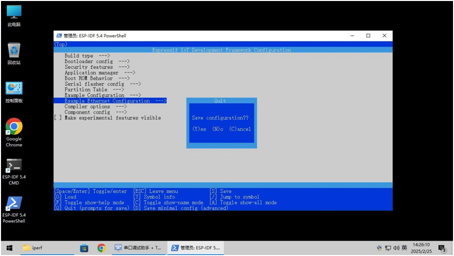

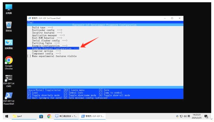

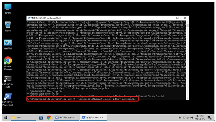

*步骤2:这时,我们对ESP32 C3开启 DM9051 以太网通信功能: idf.pymenuconfig

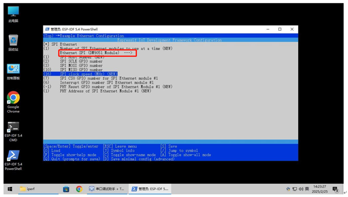

*步骤3:ESP-IDF菜单中,选择 “Example EthernetConfiguration”
*步骤4:我们在 “SPI Ethernet”菜单中,点选”DM9051 Module”

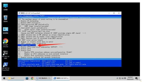

*步骤5: 另外还要修改 DHCPS 功能,避免 DHCP 和路由冲突。
关闭  DHCPS 功能
退出时记得储存
*步骤6:开始编idf.py build
*步骤7:完成后,进行烧写idf.py -p COM3 flash
*步骤8:完成后,可以在串口看到系统跑起来,并且取得ip 地址,使用 ping 功能测试,结果正常。

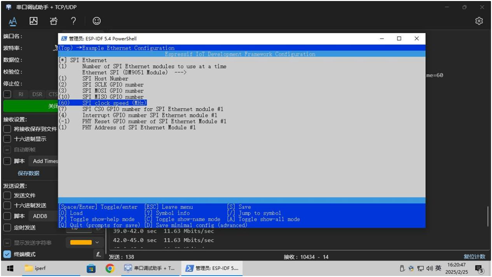

DM9051ANX网口芯片在 100兆全双工模式,得出实测数据为11.63Mbps 还行!但我觉得应该可以更快一些,再重新运行 idf.pymenuconfig,修改 SPI clock speed(Mhz) 60Mhz这个SPI clock要依照使用的网线质量去作调整,这样测试下来,我留意到,当SPI Clock超过 60Mhz时,就有些不稳定了。
重新调整SPI clock后,再测试一次!
最后测出DM9051ANX网口性能为 22.12Mbps,这样的网口数据在一般行业的项目应用是足够了!不仅如此,以这样的性能数据,更可以扩大ESP32 C3/C6+DM9051ANX无线网关的应用范围!
