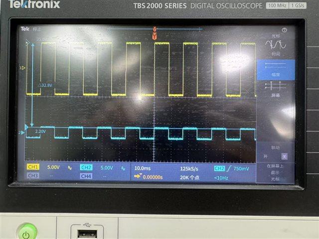

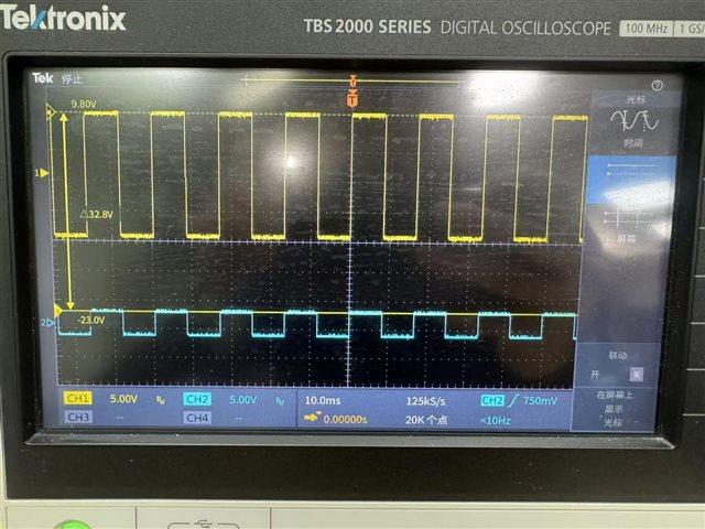

背景:板子上输入电压为12V,通过DC-DC(ADP5071)输出±26.5V、然后分别通过LDO(LT3080和LT3091)降压到±25V给16片运放(ADA4522-4)供电,运放的作用是对0~±4.6V输入矩形波信号进行5倍放大;
问题描述:经测试,1片ADA4522-4消耗电流约为70mA,这样的话16片合计消耗1.12A,大大超出了ADP5071带载能力(±26.5V的负载设计规格为0.2A);
本应用初衷目的只是通过运放对电压信号进行放大,终端阻抗很大几乎不消耗电流;板子现在功能都正常,但现状是1片ADA4522-4消耗了70mA(红外测试仪测试芯片温度为39°),电流过大;

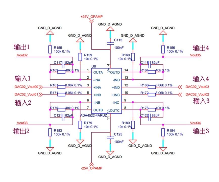

2.ADA4522-4电路及参数设计有问题么?(如下图) 导致电流过大的原因是什么?是反馈电阻值过小还是什么

  • 关键问题:ADA4522-4的绝对最大电源电压为±18V(数据手册明确标注),而设计中LDO输出±25V供电,明显超出允许范围。
  • 后果:过压会导致运放内部ESD保护二极管导通,产生大电流,甚至永久损坏芯片。
  • 验证方法:用万用表测量运放电源引脚的实际电压。若为±25V,则设计存在根本性错误。
2. 检查LDO输出电压和压差
  • LDO型号:LT3080(正压)和LT3091(负压)的输入电压为±26.5V,输出±25V,压差仅1.5V。
  • 压差要求:LT3080的最小压差为0.5V(典型值),1.5V满足要求,但需确认LDO是否正常调节。
  • 可能问题:若LDO失效或未正确配置(如反馈电阻错误),输出电压可能高于设定值,加剧过压风险。
