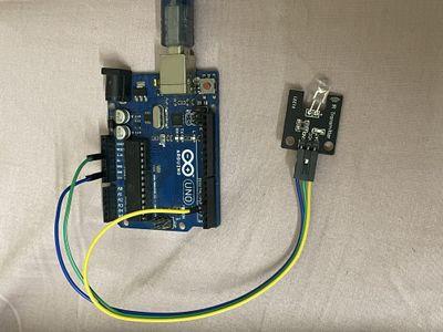

与 IR TX 接口的 Arduino 将向与 IR RX LED 接口的 iMX8MM 发送 IR 消息
硬件连接:
IR TX Module         <---->          Arduino Uno
GND                          -                     GND
3.3V - 3.3V
DAT - D3
IR 发射器 LED 连接到 Arduino Uno
