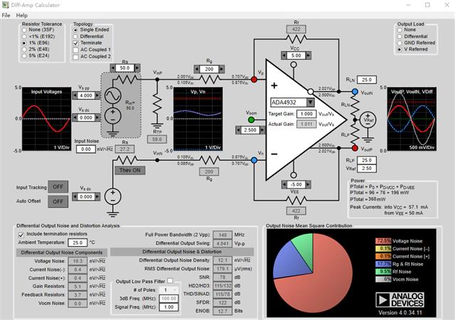

在使用Diff-Amp Calculator软件计算差分放大电路时,若手动计算的增益与软件结果差异较大,可能由以下原因导致,需逐一排查:
1. 增益公式应用错误
差分放大器的增益公式可能因电路结构不同而变化。例如:
- 标准差分放大器(双端输入、单端输出)的增益为:
G = frac{R_F}{R_G}
但若输入端有匹配电阻(如两个 ( R_G )),则实际增益可能为:
G = frac{R_F}{2R_G} quad text{(单端输出时)}
- 仪表放大器结构可能需要更复杂的公式,如:
G = left(1 + frac{2R_F}{R_G}right)
解决方法:确认电路结构和增益公式是否匹配,参考数据手册或标准设计文档。
2. 电阻标准值导致的偏差
软件可能选择标准电阻值(如E24系列),而非理论计算值。例如:
- 理论要求 ( R_F = 10.2 text{kΩ} ),但软件可能选用 ( 10 text{kΩ} ) 或 ( 12 text{kΩ} )。
- 实际增益因此产生误差。
解决方法:
- 使用软件输出的实际 ( R_F ) 值重新计算增益。
- 调整手动计算,允许一定误差(如±5%)。
3. 非理想因素影响
软件可能考虑以下非理想特性,而手动计算未包含:
- 运放输入阻抗:若 ( R_F ) 与输入阻抗可比拟,需修正增益公式。
- 带宽限制:高频时增益因运放带宽下降。
- 失调电压/电流:影响直流精度。
解决方法:
- 查阅软件文档,确认是否包含非理想参数。
- 尝试在手动计算中引入运放参数(如输入阻抗 ( Z_{in} ))。
4. 输入参数或配置错误
- 单位错误:如将 ( R_G ) 设为 ( 1 text{kΩ} ) 但误输入为 ( 1 text{Ω} )。
- 信号类型混淆:差分增益与单端增益未区分(如单端输出增益可能为差分的一半)。
- 共模电压设置:软件可能要求输入共模范围,影响电阻选择。
解决方法:
- 重新检查软件输入的电阻值、电源电压、信号范围等参数。
- 确认增益定义(差分输出 vs. 单端输出)。
5. 补偿网络或滤波设计
若电路中包含电容或其他补偿元件:
- 软件可能计算的是交流增益,而手动计算为直流增益。
- 高频时反馈电阻与电容形成低通滤波,导致增益衰减。
解决方法:
验证步骤
- 简化验证:使用理想运放模型(输入阻抗无穷大、带宽无限),仅用 ( R_F ) 和 ( R_G ) 计算增益,对比结果。
- 标准案例测试:输入已知参数(如 ( R_F = 10 text{kΩ}, R_G = 1 text{kΩ} )),检查软件输出是否为 ( G = 10 )。
- 查看中间变量:若软件提供详细计算步骤,检查 ( R_F ) 是否因其他约束(如功耗、压摆率)被调整。
总结
差异通常源于公式应用错误或参数配置问题。建议:
- 确认电路结构和增益公式的正确性。
- 检查软件是否使用标准电阻值。
- 确保输入参数与设计一致。
- 查阅软件文档,了解其计算假设和约束条件。
通过以上步骤,应能定位并解决增益差异问题。
