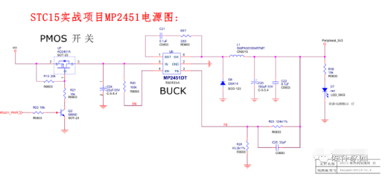

3、选型实例以STC15实战项目MP2451电源图说明:
、考虑PCB板尺寸没有要求,可能需要手工焊接,电阻选用常用0603封装的;
R23R24为反馈电阻,选用精度为1%的;
、电阻功耗都比较小,没有选择更大封装的尺寸。
