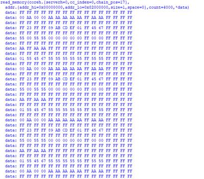

我正在尝试建立一个LS1046A板。它是一个主要基于 Freeway 设计的定制板。我尝试做的第一步是使用 RCW 覆盖和 DDR 设置来通过连接诊断。D_INIT 被清除,并进入 DDR 内存访问测试。但是,在检查日志时,我可以看到 DDR 值与其预期值不匹配。参见图片和日志(Read_Write_mem.txt)。我看到预期值有一些相似之处。D_Init_value 设置为 0xDEADBEEF。

- 原理图审查并仔细检查
- 检查电压。GVDD、VREF、VTT 和 VPP
- 输入和输出 DDR 时钟
- DRAM 重置信号正确
- MEM 使能信号正确

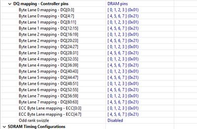

- DQS 偏斜正确,并与原理图进行了双重检查
- DQ 映射应该是正确的。使用与 Freeway 板完全相同的布局。见附件。
我找不到 Freeway 板的 DDR 配置。我们可以将这与我们的设置进行比较吗?任何可能出错的地方吗?我假设它的设置是相关的、因为 D_INIT 已被清除、我们实际上能够读/写 DDR。
您还可以在下面找到 clocks 居中测试的日志。它与下面提到的 RCW 一起运行 RCW 覆盖。还添加了 CCS Output。
