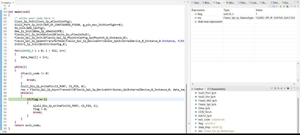

针对S32K344 Flexio模拟SPI程序卡死在while循环的问题,以下是逐步解决方案:
1. 检查volatile关键字
2. 验证中断服务程序(ISR)
- 问题:DMA传输完成中断未正确触发或未清除中断标志。
- 步骤:
3. 核对Flexio和DMA配置
- Flexio定时器/移位器配置:
- 确认时钟极性(CPOL)和相位(CPHA)与SD卡要求一致。
- 检查数据位宽(例如8位或16位)是否匹配SPI模式。
- DMA配置:
- 确保源地址(Flexio数据寄存器)和目的地址(内存缓冲区)正确。
- 设置传输数据长度(

4. 调试DMA传输状态
- 在调试器中查看DMA状态寄存器(如
DMA_ISR),确认传输完成标志(TCIF)是否置位。
- 检查DMA通道是否启用(
DMA_CCRx.EN位),传输过程中该位应为1,完成后自动清零。

8. 对比RTD示例代码
- 参考S32K3 RTD中的Flexio SPI示例(如
flexio_spi_dma_transfer),对比配置参数:
- Flexio时钟源选择(例如内部总线时钟)。
- 定时器的触发和复位条件。
- DMA请求映射到Flexio的正确触发源。
9. 调整编译器优化等级
- 暂时将编译器优化等级调整为
-O0(无优化),排除优化导致的异常。
- 在S32DS中:项目属性 > C/C++ Build > Settings > Tool Settings > Optimization > Level → None (-O0)。
10. 调试流程示例
- 设置断点:
- 在DMA ISR入口和
transfer_complete_flag = 1;处设置断点。
- 在
while (!transfer_complete_flag);后(即92行)设置断点。
- 观察现象:
- 触发传输后,程序应进入DMA ISR并置位标志。
- 退出ISR后,主循环应检测到标志变化并继续执行。
- 若未触发ISR:检查DMA中断配置和NVIC设置。
