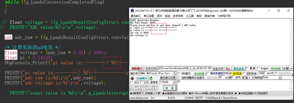

在嵌入式开发中,printf 函数无法打印浮点数通常是 标准库对浮点数的支持未启用 或 硬件资源限制 导致的。以下是针对你描述的 MCXN947 ADC 例程和 MCUXpresso IDE 环境的详细分析及解决方案:
1. 根本原因分析
- 标准库的浮点支持默认关闭
嵌入式系统的标准库(如 Newlib-Nano)为了减小代码体积,默认会禁用浮点数的格式化支持(%f, %e, %g 等)。这是为了节省 Flash 和 RAM 资源。
- 链接器参数未启用浮点支持
即使硬件支持浮点单元(FPU),编译器/链接器也需要显式配置才能将浮点格式化代码包含到最终的可执行文件中。
- MCUXpresso IDE 的默认配置限制
MCUXpresso 基于 GCC 工具链,默认可能未启用 printf 的浮点支持,需要手动修改工程配置。
2. 解决方案
(1) 启用 Newlib-Nano 的浮点支持
在 MCUXpresso IDE 的 链接器配置 中,添加以下选项:
-u _printf_float # 启用 printf 的浮点格式化支持
-u _scanf_float # 如果同时需要 scanf 的浮点支持
操作步骤:
- 右键点击工程 -> Properties -> C/C++ Build -> Settings -> MCU Linker -> Miscellaneous.
在 Linker Flags 输入框中追加上述参数。
(2) 检查硬件 FPU 配置
确认 MCXN947 芯片支持硬件 FPU,并在工程中启用 FPU:
- 打开 项目属性 -> C/C++ Build -> Settings -> Tool Settings -> MCU Compiler -> Preprocessor.
- 添加宏定义
__FPU_PRESENT=1 和 __VFP_FP__(如果适用)。
在 system_MCXN947.c 或启动代码中,确保 FPU 已初始化:
// 在 SystemInit() 函数中启用 FPU
SCB->CPACR |= (3UL << 20*2) | (3UL << 21*2); // 启用 CP10 和 CP11
(3) 使用简化浮点输出(临时方案)
如果资源受限,可以将浮点数转换为整数输出:
float voltage = 3.3f;
printf("Voltage: %d.%02d Vn", (int)voltage, (int)((voltage - (int)voltage) * 100));
(4) 更换标准库(可选)
如果 Newlib-Nano 仍无法满足需求,尝试切换到完整版 Newlib:
- 在链接器配置中移除
--specs=nano.specs。
- 添加
--specs=rdimon.specs 或 --specs=nosys.specs(需额外占用 Flash/RAM)。
3. 验证步骤
- 添加以下测试代码:
printf("Test: %fn", 123.45f);
- 编译并下载到开发板。
- 通过串口调试工具观察输出:
- 成功时输出:
Test: 123.450000.
- 失败时需检查上述配置。
4. 常见问题
- 代码体积增大
启用浮点支持会增加约 1-5KB 的 Flash 占用(具体取决于优化级别)。
- 浮点精度问题
嵌入式环境下建议使用 double 类型(如果 FPU 支持双精度),或手动控制小数点位数。
如果问题仍未解决,请检查以下内容:
- 串口重定向是否正确(
printf 输出是否正常打印字符)。
- 是否有堆栈溢出(浮点格式化需要较多栈空间,建议增大栈大小)。
- 硬件连接是否正常(如 UART 引脚、波特率)。
