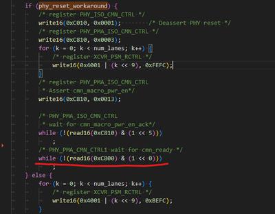

针对i.MX8MQ定制板HDMI在U-Boot中初始化失败的问题,以下是逐步分析与解决方案:
1. 理解cmn_ready的作用
cmn_ready是HDMI PHY芯片(如T28HPC)的状态标志,通常表示其公共模块(Common Mode)或PMA(物理介质适配层)已初始化完成,包括时钟锁定、电源稳定等。若该标志未置位,PHY无法进入正常工作状态。
2. 冷启动与软重启差异分析
- 冷启动成功:彻底断电后,PHY电源和复位信号完全复位,所有硬件状态清零。
- 软重启失败:可能因以下原因导致PHY未正确复位:
- 复位信号时序不足:软重启时复位脉冲宽度或时序不符合PHY要求。
- 电源残留:某些电源轨(如PHY的VDD、PLL电源)未完全放电,导致上电时序异常。
- 时钟未稳定:参考时钟(如24MHz)在软重启后未及时稳定或存在抖动。
- 寄存器残留状态:PHY寄存器未完全复位,导致初始化流程混乱。
3. 硬件检查步骤
a. 复位电路
- 测量复位信号:使用示波器捕获软重启时PHY复位引脚(如
HDMI_PHY_RST)的波形,确认复位脉冲宽度是否符合PHY手册要求(通常需数毫秒)。
- 检查复位逻辑:确认复位信号由PMIC或专用复位芯片控制,且软重启时复位信号被正确触发。
b. 电源稳定性
- 测量电源轨:检查PHY相关电源(如1.2V、3.3V)在软重启时的上升时间、电压值及纹波。重点排查:
- 电源上电顺序是否符合PHY要求。
- 去耦电容(如10μF+0.1μF)是否足够,避免电压跌落。
c. 参考时钟
- 时钟信号质量:测量HDMI参考时钟(如24MHz)的频率、幅值及抖动。使用示波器的眼图功能检查信号完整性。
- 时钟源配置:确认时钟源(如晶振或PMIC输出)在软重启后能快速稳定。
d. I2C通信
- 信号完整性:检查I2C总线(SCL/SDA)的波形,确认无过冲/欠冲,上拉电阻(通常4.7kΩ)正确。
- ACK响应:在U-Boot中启用I2C调试,确认PHY响应配置命令。
4. 软件调试建议
a. 增加PHY复位步骤
在U-Boot的HDMI初始化代码中,显式触发PHY复位并等待足够时间:
// 示例:复位PHY并延迟
reset_phy();
mdelay(10); // 根据PHY手册调整延迟
b. 调整初始化时序
- 延长检查超时:在轮询
cmn_ready前增加延迟,确保电源/时钟稳定。
- 分步初始化:拆解
phy_cfg_t28hpc函数,确认每一步配置(如PLL设置、电源使能)是否生效。
c. 寄存器配置验证
- 对比EVK配置:通过逻辑分析仪捕获EVK与定制板的I2C通信,检查PHY寄存器写入值是否一致。
- 手动读写测试:在U-Boot中使用
i2c命令读写PHY关键寄存器,确认访问正常。
5. 潜在解决方案
- 硬件修改:
- 在PHY复位信号线增加RC延迟电路,确保复位脉冲宽度。
- 优化电源滤波电容布局,减少软重启时的电压波动。
- 软件补丁:
- 在U-Boot的
board_init阶段提前初始化PHY电源。
- 在软重启前(如Linux的reboot命令)增加PHY断电代码。
6. 深入排查工具
- 使用JTAG调试:在卡住时暂停CPU,检查PHY寄存器状态(如PLL锁定标志)。
- 内核DT检查:确认设备树中HDMI节点配置与EVK一致,特别是时钟和复位引脚定义。
通过以上步骤,可定位是硬件复位/电源问题,还是软件配置时序不当。建议优先用示波器验证复位和电源信号,再逐步调整软件初始化流程。
