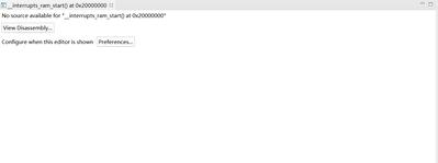

S32K3 Jlink为什么无法debug?
S32K344 使用Jlink  debug , 无法访问 0x20000000 地址内容
SEGGER J-Link GDB 服务器 v7.92a 命令行版本
JLinkARM.dll V7.92a(DLL 编译于 2023 年 8 月 16 日 15:34:08)
命令行: -if swd -device S32K344 -endian little -speed auto -port 2331 -swoport 2332 -telnetport 2333 -vd -ir -localhostonly 1 -singlerun -strict -timeout 0 -nogui

读取 4 字节 @ 地址 0x20000000(数据 = 0x2202E8E0)
读取 2 字节 @ 地址 0x20000000(数据 = 0xE8E0)
读取 2 字节 @ 地址 0x20000002(数据 = 0x2202)
读取 4 字节 @ 地址 0x00404BF6(数据 = 0xFFFFFFFF)
读取 64 字节 @ 地址 0x20020000
警告:无法读取内存 @ 地址 0x20020000
警告:无法读取内存 @ 地址 0x20020014
读取 64 字节 @ 地址 0x20000000
读取 64 字节 @ 地址 0x1FFFFFC0
警告:无法读取内存 @ 地址 0x1FFFFFC0
警告:无法读取内存 @ 地址 0x1FFFFFFE
读取 64 字节 @ 地址 0x20000040

针对S32K344使用J-Link无法访问0x20000000地址的问题,以下是逐步排查和解决方案:
1. 检查硬件连接
  • SWD接口:确认SWDIO(通常为PTA3)和SWCLK(PTA2)接线正确,接触良好,无短路或虚焊。
  • 电源与接地:确保目标板供电稳定(3.3V),J-Link与目标板共地。用万用表测量电压是否正常。
  • 复位引脚:检查复位电路是否正常,尝试手动复位后再连接调试器。
2. 调整SWD速度与模式
  • 降低SWD时钟:在J-Link命令行中手动设置低速(如-speed 1000或更低),避免因信号干扰导致通信失败。
  • 更换线缆/接口:使用短且屏蔽的线缆连接,排除物理干扰。
3. 验证J-Link兼容性
  • 更新软件/固件
    • 下载最新版J-Link软件,确认支持S32K344。
    • 通过J-Link Commander输入exec setsn=xxxxxxxx(若有许可证)并升级固件。
  • 使用J-Link Commander测试连接
    JLink.exe -device S32K344 -if SWD -speed 1000
    > connect
    > mem32 0x20000000 4  # 尝试读取RAM地址
    若返回错误,检查输出日志(如Can not read memoryCPU is not halted)。
4. 确认芯片状态与初始化
  • 复位后立即暂停:在GDB服务器参数中添加-halt或在初始化脚本中执行monitor reset halt,确保芯片复位后暂停在初始状态。
  • 初始化RAM和时钟
    • 若芯片未初始化,RAM可能不可用。在调试前运行以下命令(通过GDB或J-Link脚本):
      monitor reset
      monitor halt
      # 执行初始化代码(如通过load命令加载含初始化的固件)
5. 检查内存保护与安全配置
  • 禁用MPU/安全域:若项目启用了MPU或TrustZone,调试时需临时关闭相关设置。在连接后执行:
    monitor write register MSP 0x20001000  # 示例:设置堆栈指针
    monitor write register CPACR 0x00F00000 # 启用FPU(如需)
  • 检查选项字节:使用厂商工具(如S32 Design Studio)确认调试接口未锁定。
6. 使用正确的调试配置
  • GDB初始化脚本:在GDB启动时加载初始化脚本(如init.gdb),包含必要的硬件初始化命令:
    target remote localhost:2331
    monitor reset halt
    monitor flash device = S32K344
    # 添加其他初始化命令(如时钟配置)
  • 避免优化干扰:在工程编译选项中关闭优化(-O0),确保调试时代码与内存映射一致。
7. 其他可能原因
  • 芯片损坏:更换同型号芯片测试。
  • 软件冲突:关闭其他占用USB或调试端口的程序(如IDE、烧录工具)。
快速验证步骤
  1. J-Link Commander直连测试
    > connect
    > halt
    > mem32 0x20000000 4
    • 若成功读取,问题可能出在GDB配置;若失败,继续排查硬件或初始化。
  2. 更新S32K3支持包:在S32 Design Studio或IDE中安装最新SDK和设备支持包。
通过以上步骤应能定位问题根源。若仍无法解决,建议提供J-Link Commander的完整输出日志或截图,以便进一步分析。
