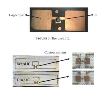

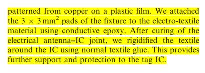

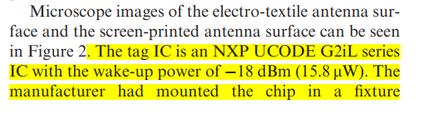

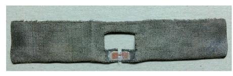

针对寻找NXP UCODE G2iL系列芯片的替代品,尤其是需要与织物天线稳定连接的应用场景,以下是一份系统化的建议:
替代芯片推荐与分析
1. NXP自家替代方案
- UCODE 8/9系列
- 特点:NXP新一代UHF RFID芯片,支持ISO 18000-6C/EPC C1G2标准,读取距离更远(可达10米以上),支持加密(如AES 128),内存容量更大(如UCODE 9可达540 bits)。
- 适用性:若文献中G2iL的应用场景需要高频(HF)标准(ISO 15693),需确认是否可改用UHF频段。如果应用场景允许频段切换,UCODE系列是理想选择。
- 样品获取:通过NXP官网或代理商(如艾睿、安富利)申请。
2. 其他品牌高频(HF)芯片
3. UHF芯片方案(若允许频段切换)
关键选择因素
频段兼容性:
- 确认原文献中是否严格依赖HF频段(如医疗设备可能要求HF以避免液体干扰)。若可切换至UHF,性能可能更优。
封装与柔性设计:
- 优先选择薄型、柔性封装芯片(如ST25TV的FLEX系列),或支持倒装焊(Flip-Chip)封装,以适应织物弯曲特性。
天线匹配与定制:
- 与天线设计方合作,确保芯片阻抗与织物天线(可能使用导电纱线或银浆印刷)匹配。建议提供芯片的等效电路参数(如输入阻抗、Q值)供天线优化。
环境耐受性:
- 若织物需频繁洗涤或暴露于潮湿环境,选择支持IP67/IP68防护的芯片(如UCODE 9的某些型号)。
样品与技术支持
申请步骤:
- 联系原厂或代理商(如NXP/ST官网、Digi-Key、Mouser)提交样品申请。
- 提供项目背景(如“织物集成RFID标签研发”)以加速审核。
测试建议:
- 使用矢量网络分析仪(VNA)测试天线与芯片的匹配度(S11参数)。
- 模拟实际场景(弯折、洗涤、高温)验证连接稳定性。
备选方案:定制化解决
若现成芯片无法完全满足需求,可考虑:
- 芯片绑定(Chip-on-Flex):将裸片直接绑定到柔性基板(如聚酰亚胺薄膜),再整合到织物中。
- NXP定制服务:联系NXP技术支持,探讨旧型号G2iL的库存或定制复产可能性(需最小起订量)。
总结推荐
- 首选替代:ST25TV02K(柔性封装,直接兼容ISO 15693)。
- 长距离需求:NXP UCODE 9(切换至UHF频段,需重新设计天线)。
- 低成本方案:Alien Higgs-EC(UHF,适合服装物流)。
建议用户优先测试ST25TV系列,并与天线设计团队协作优化匹配,以确保织物天线的稳定性。
