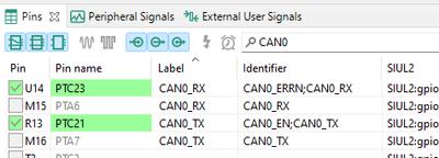

我确实检查了配置
Rx/Tx 引脚的设置与电路板用户指南相同(PTC23:Rx / PTC21:Tx)

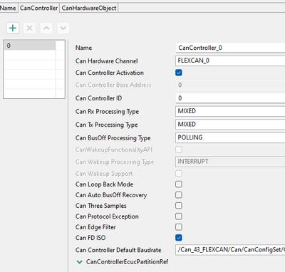

控制器未处于环回模式

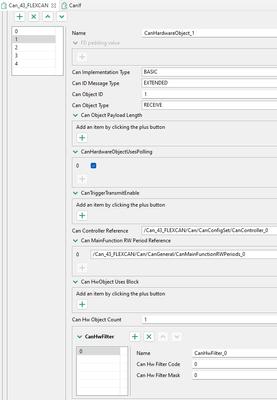

我已将一些 CanHardwareObjects 设置为禁用 ID 筛选的接收方(筛选掩码 0 = 接受所有帧)

2. 检查CAN过滤器设置
  • 配置过滤器为接收所有帧:在接收示例中,将过滤器掩码设置为全0以接收所有ID。例如,修改CAN_SetupRxFifo函数中的掩码值:
     filter.idwidth = CAN_ID_STD; // 标准ID
    filter.id = 0x000;          // 接收任意ID
    filter.mask = 0x000;        // 无过滤
  • 确认发送帧的ID类型:确保PCAN发送的帧是标准帧(11位ID)或扩展帧(29位ID),并与过滤器配置匹配。

6. 检查CAN控制器状态
  • 读取错误状态寄存器:在调试器中查看CAN0->ESR寄存器,确认无错误(如BOFF_INT表示总线关闭)。若存在错误,复位CAN控制器并重新初始化。
  • 确认工作模式:确保CAN控制器处于正常模式而非监听模式:
     CAN_SetMode(CAN0, CAN_NORMAL_MODE);
