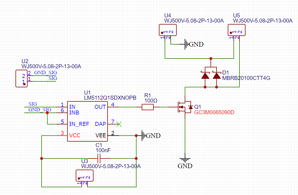

栅极驱动芯片LM5112失效问题
请大佬看一下我这个LM5112驱动碳化硅MOS GC3M0065090D电路。负载电压60V,电路4A以下时开关没有问题,电流升至5A时芯片失效,驱动输出电压为0。
有点无法理解,如果电流过大为什么会影响驱动芯片的性能呢?
请多指教,谢谢!
