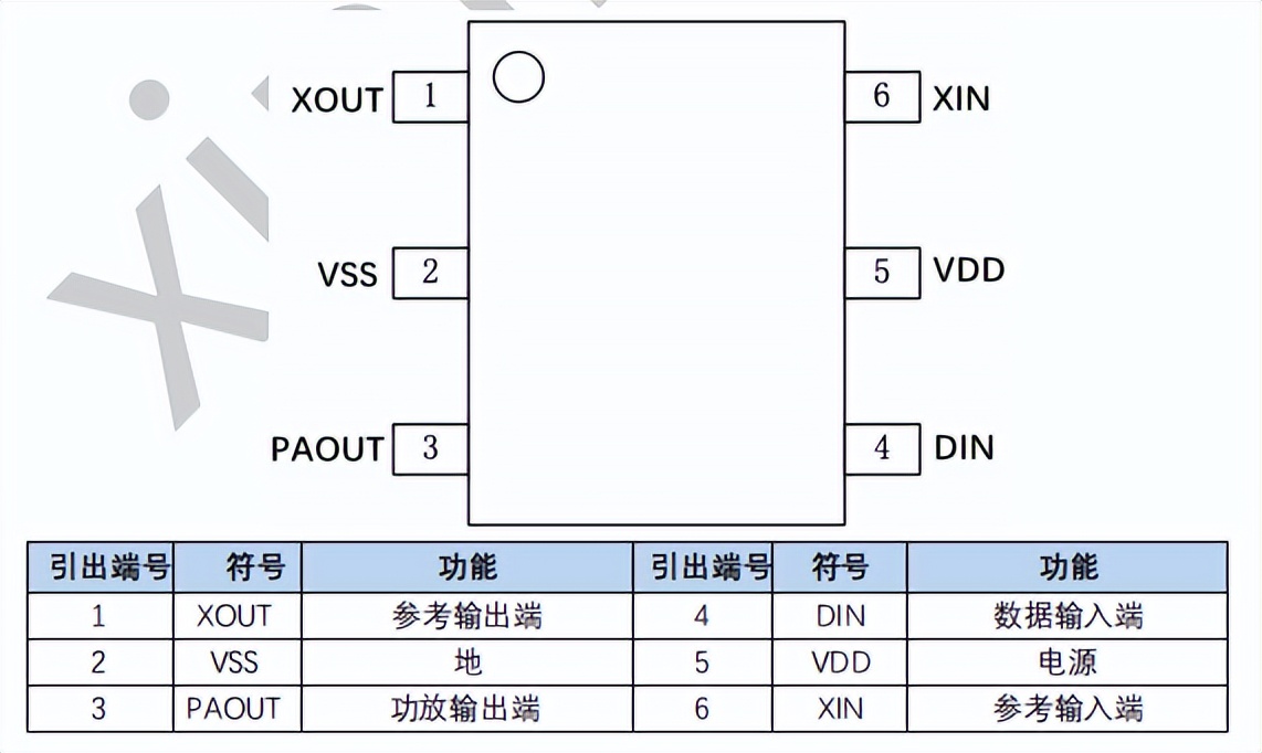

XL4456是芯岭技术推出的一颗简单易用、高性能的专门用于433&315Mhz的射频IC。使用SOT23-6封装,搭配标准发射电路,只需将data脚连接mcu即可发射自定义无线信号。XL4456可以支持常用的1527&2262协议及低于10K的任意自定义协议。
XL4456 无线发射芯片片内集成了 PLL 和功率放大器,其中 PLL 为发射机提供载波信号,PLL 采用环形振荡器架构。功率放大器将输入信号进行功率放大,采用漏极开路输出,外接扼流电感结构。应用时采用窄带匹配网络,提高谐波抑制,保证输出信号功率大于10dBm。
XL4456的工作电压范围为DC+1.8V+3.6V,工作温度范围为-40℃~+ 120℃,工作频率范围: 250MHz450MHz。使用3.3V供电加上简易电路即可达到高发射功率(12dbm),XL4456工作电流为17mA/12dBm_433N、18mA/12dBm,关断模式下消耗电流:<100nA。
