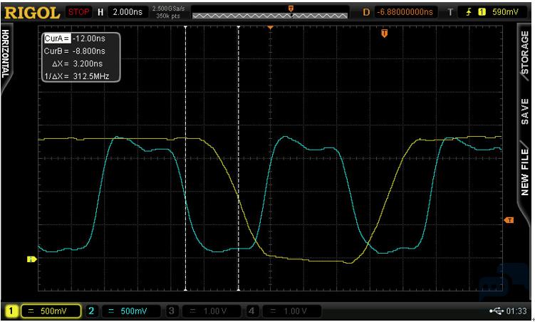

针对STM32H750XBH6TR在100MHz SDRAM频率下FMC_SDCLK和FMC_SDNWE信号延迟过大的问题,以下是可能的原因及解决方案:
一、问题根源分析
FMC时序配置不当
- 在100MHz高频下,FMC时序寄存器(如
FMC_SDTR中的tRCD、tRP、tWR等参数)需严格匹配SDRAM规格。若配置余量不足,会导致信号延迟超标。
IO延迟补偿未启用或配置错误
- STM32H7系列支持IO Delay Block功能,允许微调信号输出延迟。若未启用或补偿值(
TCO)未校准,可能导致信号时序偏差。
温度对内部电路的影响
- 加热后延迟减小,可能与半导体材料的负温度系数(温度升高→载流子迁移率下降→延迟增加)相矛盾,暗示可能存在以下情况:
- 温度补偿机制:芯片内部Delay Block可能根据温度动态调整延迟。
- 时钟树分布变化:温度升高可能优化了时钟路径的同步性。
时钟配置问题
- FMC时钟分频或相位设置错误,导致SDCLK与主时钟不同步。
- 使用HSI(内部时钟)而非HSE(外部晶振)可能导致时钟抖动增大。
电源噪声干扰
- 高频操作下电源纹波或噪声可能影响FMC模块稳定性,导致信号延迟波动。
二、解决方案
1. 优化FMC时序参数
2. 启用并配置IO Delay Block
- 确认Delay Block状态:检查
FMC_BCRx寄存器中CCLKEN(时钟补偿使能)和DELAY字段是否启用。
- 手动校准延迟补偿值:
// 通过调整FMC_BCRx的DELAY字段(具体值需实验确定)
MODIFY_REG(FMC_Bank1_R->BTCR[0], FMC_BCR1_CCLKEN, FMC_BCR1_CCLKEN_ENABLE);
MODIFY_REG(FMC_Bank1_R->BTCR[0], FMC_BCR1_DELAY_Msk, 0x5 << FMC_BCR1_DELAY_Pos);
- 参考STM32H7参考手册:查阅“FMC IO Delay Block”章节,获取校准流程。
3. 时钟配置优化
- 优先使用HSE(外部晶振):确保主时钟源稳定,减少抖动。
- 检查SDCLK相位:调整
FMC_SDCR中的SDCLK相位(如FMC_SDCLK_DISABLED或FMC_SDCLK_RISING)。
- 验证时钟分频比:确保FMC时钟(
HCLK3)分频后为100MHz,避免超频。
4. 电源稳定性改进
- 增加去耦电容:在VDD和VSS引脚附近放置100nF~10μF陶瓷电容,减少高频噪声。
- 使用低ESR电源:确保供电纹波小于50mV。
5. 温度相关调试
- 实验验证温度影响:在不同温度下测量延迟,确认是否需启用温度补偿。
- 启用内置温度传感器:通过ADC监控芯片温度,动态调整Delay Block参数(需自定义固件逻辑)。
三、实验验证步骤
- 使用示波器捕获信号:测量SDCLK与SDNWE的时序关系,确认是否满足SDRAM的
tSU(建立时间)和tH(保持时间)。
- 逐步调整Delay值:通过寄存器微调
FMC_BCRx.DELAY,观察延迟变化。
- 对比加热前后的寄存器状态:确认温度升高是否触发了自动补偿机制。
- 降低频率测试:暂时将SDRAM设为80MHz,验证问题是否消失,以排除硬件设计问题。
四、结论
延迟问题可能由FMC时序配置、IO Delay Block未校准及温度补偿机制共同导致。通过优化时序参数、启用延迟补偿并验证电源/时钟稳定性,可解决100MHz下的SDRAM异常。若问题仍存在,建议联系ST技术支持获取更深入的Delay Block配置指导。
