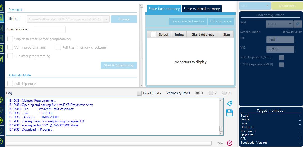

stm32h743的DFU模式下STM32CubeProgrammer写入过程卡死怎么解决?

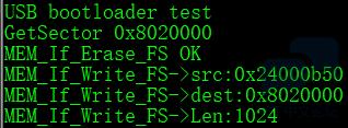

  如下图,在执行到HAL_FLASH_Program过程时,程序会跳入硬件错误,想了解可能是什么原因导致的,以及应该怎么解决
uint16_t MEM_If_Write_FS(uint8_t *src, uint8_t *dest, uint32_t Len){  /* USER CODE BEGIN 3 */  uint32_t i=0;  printf("MEM_If_Write_FS->src:0x%xrn",src);  printf("MEM_If_Write_FS->dest:0x%xrn",dest);  printf("MEM_If_Write_FS->Len:%drn",Len);  for(i=0;i< Len; i += 4){    /*Devicevoltagerangesupposedtobe[2.7Vto3.6V],theoperationwill    bedonebybyte*/    if(HAL_FLASH_Program(FLASH_TYPEPROGRAM_FLASHWORD,(uint32_t)(dest+i),*(uint32_t*)(src+i))==HAL_OK){    /*Checkthewrittenvalue*/      if(*(uint32_t*)(src+i)!=*(uint32_t*)(dest+i)){      /*Flashcontentdoesn'tmatchSRAMcontent*/        printf("Flash content doesn't match SRAM contentrn");        return(USBD_FAIL);      }    }else{    /*ErroroccurredwhilewritingdatainFlashmemory*/      printf("Error occurred while writing data in Flashmemoryrn");      return(USBD_FAIL);    }  }  // UNUSED(src);  // UNUSED(dest);  // UNUSED(Len);  printf("MEM_If_Write_FS OKrn");  return (USBD_OK);  /* USER CODE END 3 */}

把打印的内容屏蔽试试,可能是把要打印的内容擦除了。

在STM32H743的DFU模式下使用STM32CubeProgrammer写入时,HAL_FLASH_Program触发硬件错误的可能原因及解决方法如下:

  1. 捕获HardFault信息
    HardFault_Handler 中读取 SCB->CFSRSCB->HFSR 和堆栈内容,分析错误类型(如总线错误、用法错误)。
  2. 简化测试代码
    编写最小化的Flash写入测试代码,隔离问题。
  3. 使用ST-Link调试器
    通过调试模式单步执行,观察触发HardFault的具体指令。
通过以上步骤逐一排查,可定位并解决DFU模式下Flash编程卡死的问题。
