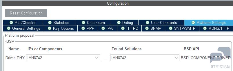

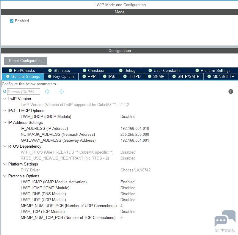

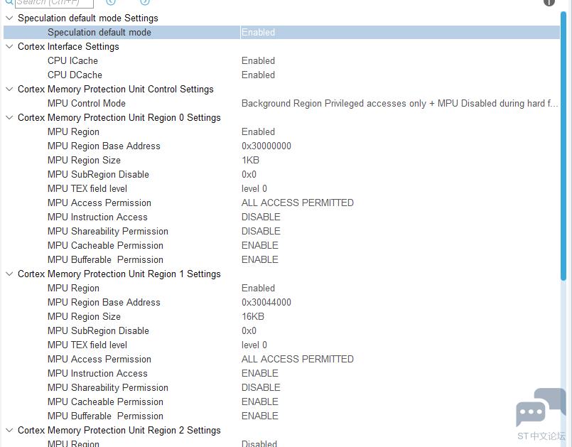

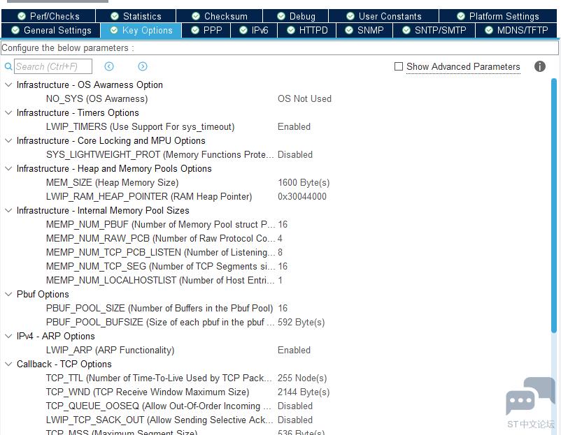

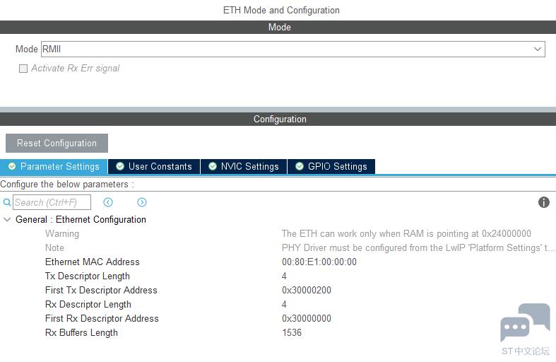

使用正点原子阿波罗的开发板,已经配置了lan8720的复位,其他直接安找网络例程中设置,但是无法ping通,能否帮忙解决一下。
while中就放了一个MX_LWIP_Process();,硬件配置如下:
2、mpu配置
3、ETH配置
4、LWIP 设置
4-1、常规部分
4-2、key部分
4-3、芯片设置

2. STM32CubeMX配置
  • ETH配置
    • 模式选择:RMII接口模式(非MII)。
    • PHY配置:
    • 地址:与硬件一致(如0x00)。
    • 自动协商(Auto-negotiation)启用。
    • 速度和双工模式:推荐选择Auto。
    • DMA描述符:
    • 接收描述符(Rx Desc)建议≥4,发送描述符(Tx Desc)≥2。
    • 描述符地址对齐(建议32字节对齐)。
  • LWIP配置
    • 静态IP设置:确保IP、子网掩码与PC在同一网段(如PC:192.168.1.100,开发板:192.168.1.10)。
    • 启用ARPLWIP_ARP设为Enable。
    • 内存池调整:
    • MEM_SIZE ≥ 1600(默认可能太小)。
    • PBUF_POOL_SIZE ≥ 16。
    • 调试输出:启用LWIP_DEBUG并开启ETH相关调试信息。

  • MPU配置
    • ETH使用的内存区域(如描述符、缓冲区)需配置为DeviceNon-Cacheable:
      MPU_Region_InitTypeDef mpu;
      mpu.Enable = MPU_REGION_ENABLE;
      mpu.BaseAddress = 0x30000000; // ETH DMA描述符地址
      mpu.Size = MPU_REGION_SIZE_64KB;
      mpu.AccessPermission = MPU_REGION_FULL_ACCESS;
      mpu.IsBufferable = MPU_ACCESS_BUFFERABLE;
      mpu.IsCacheable = MPU_ACCESS_NOT_CACHEABLE;
      HAL_MPU_ConfigRegion(&mpu);

2025-3-13 15:56:33
cache设置透传后正常了
