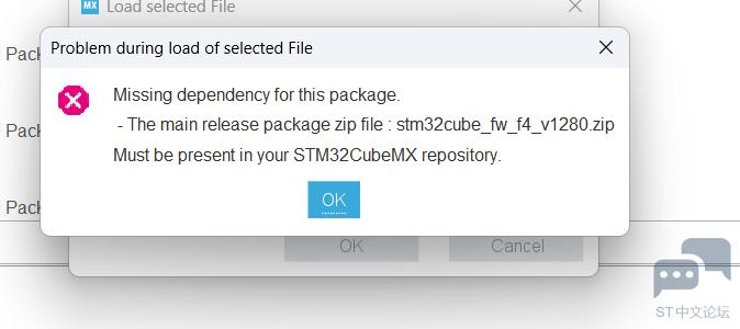

stm32cube固件库导入,已经有低版本库,导入更高版本的库出现问题,怎么解决?

一般来讲,通过CubeMx下载的各个系列的固件包都会存储在......Repository的目录下,
即使基于CubeMx更新库文件的话也不会产生什么错误,只是自动新建相应版本的文件目录。

在STM32CubeMX中升级固件库时遇到问题,通常是由于旧版本残留文件、路径冲突或CubeMX版本不兼容导致的。以下是详细的解决步骤:

    1. 从官网手动下载.zip格式的固件库包:
      STM32Cube库下载
    2. 在CubeMX中,通过 Import Library > From Local 选择下载的.zip文件。

  • 错误:Package already exists
    解决:删除旧版本库文件夹,重启CubeMX。
