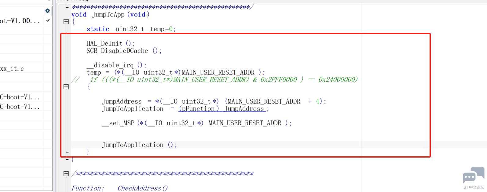

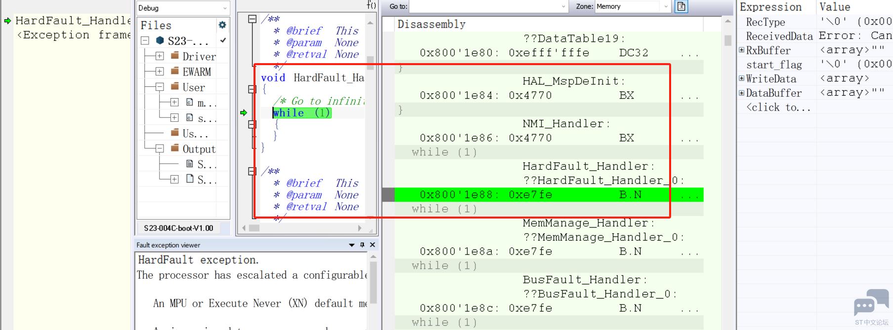

STM32H723 IAP跳转进入硬件故障怎么解决?
  1、栈顶指针校验不通过;
2、屏蔽栈顶指针校验,跳转进入硬件故障;

4. 正确设置栈顶指针和程序计数器
  • 跳转代码示例
    typedef void (*AppEntry)(void);
    uint32_t app_addr = 0x08010000;
    // 获取应用程序栈顶指针和入口地址
    uint32_t app_sp = *(__IO uint32_t*)app_addr;
    AppEntry app_entry = (AppEntry)(*(__IO uint32_t*)(app_addr + 4));
    // 关闭Cache(如果启用)
    SCB_DisableICache();
    SCB_DisableDCache();
    // 设置栈指针并跳转
    __set_MSP(app_sp);
    app_entry();
5. 检查MPU/Cache配置
  • 禁用MPU和Cache
    在跳转前确保MPU未启用或重新配置:
    HAL_MPU_Disable();
    • 若应用程序使用Cache,需在跳转后重新启用。
6. 调试HardFault根本原因
  • 分析故障寄存器
    触发HardFault后,通过调试器检查以下寄存器:
    • SCB->CFSR:查看故障类型(如IMPRECISERR、PRECISERR等)。
    • SCB->HFSR:检查是否因中断异常升级导致。
    • SCB->MMFAR/SCB->BFAR:获取引发故障的内存地址。
  • 检查堆栈内容
    在HardFault处理函数中打印或观察R0-R3, LR, PC, PSR的值,定位异常指令。
7. 验证应用程序烧录正确性
  • 使用调试器查看Flash内容
    确认应用程序的起始地址(如0x08010000)处的前两个32位值是否为有效的栈顶指针和复位向量。
    • 栈顶指针应指向RAM有效地址(如0x2000xxxx)。
    • 复位向量应指向应用程序的Reset_Handler
