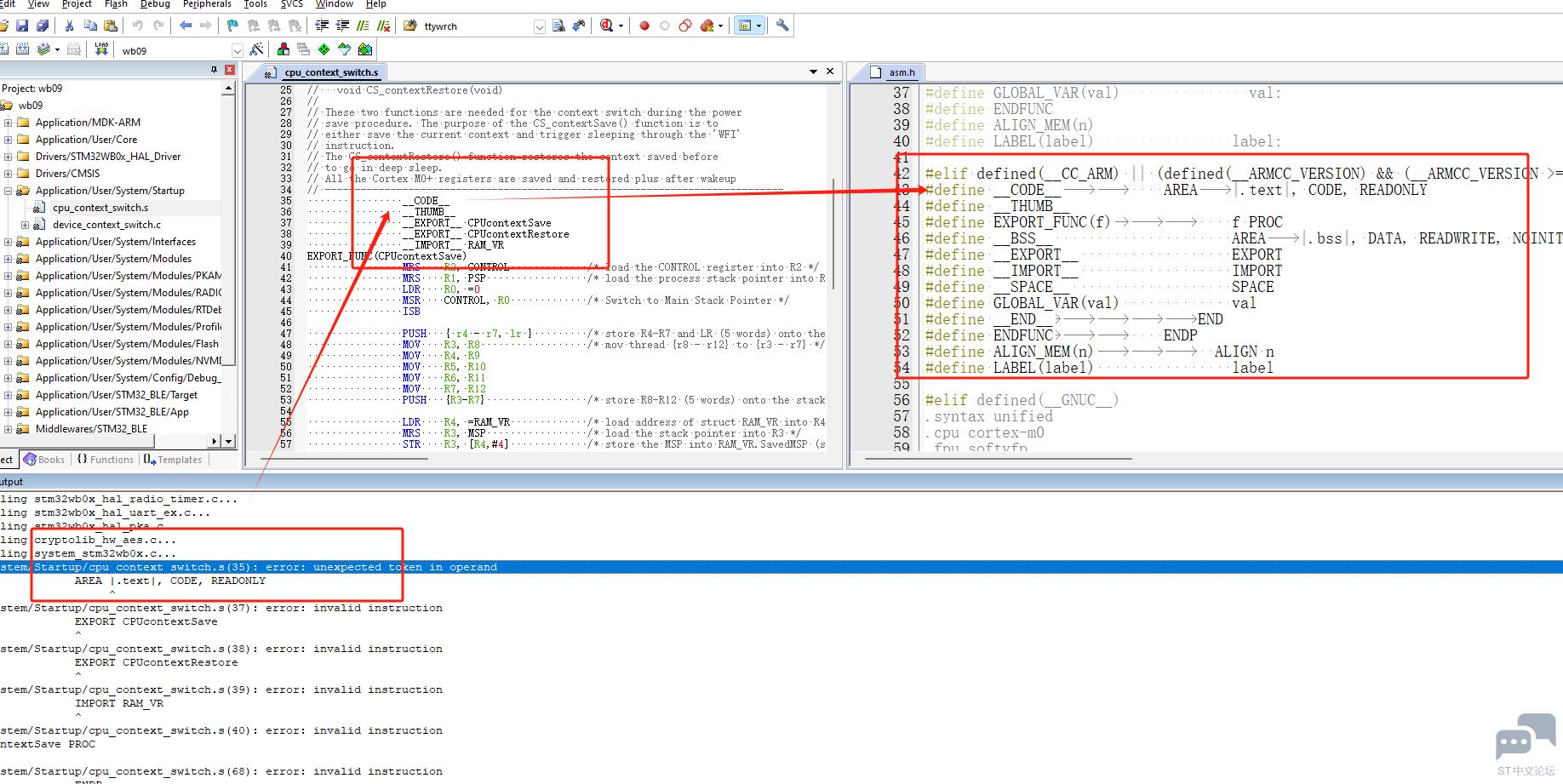

STM32WB09通过STM32CUBEMX生成的工程编译不通过,为什么?

试出来了,生成的keil工程那个最低版本选V5.32的生成工程就可以编译成功。也不知道不同的版本有啥区别。

cubeIDE 编译能成功
