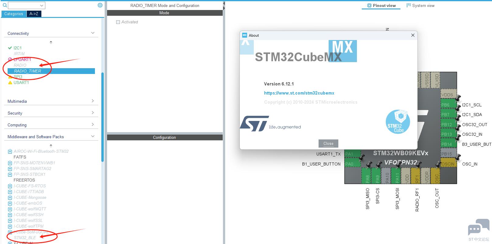

求助,为什么STM32CUBEMX中无法选择STM32WB09的BLE功能外设?

要使能外部晶振才行,然后使用PLL64MHz为系统时钟频率。
