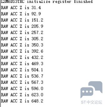

LSM6DS3TRC 是一个6轴惯性测量单元(IMU),包含加速度计和陀螺仪。你描述的问题可能由以下几个原因引起:
1. 初始化问题
- 寄存器配置不正确:在初始化过程中,可能没有正确配置加速度计的量程、输出数据速率(ODR)或滤波器设置。确保你正确配置了以下寄存器:
CTRL1_XL:配置加速度计的输出数据速率和量程。
CTRL3_C:配置传感器的工作模式和中断引脚。
- 校准问题:加速度计可能需要校准,尤其是在初始阶段。你可以通过读取一段时间的数据并计算平均值来校准偏移量。
2. 传感器启动时间
- 启动时间:LSM6DS3TRC 在初始化后需要一定的时间来稳定输出。通常在初始化后等待几毫秒到几十毫秒,以确保传感器稳定。
- 预热时间:某些传感器在启动后需要一段时间的预热,尤其是在低温环境下。你可以尝试在初始化后等待更长的时间再进行数据读取。
3. 数据读取时序
- 数据读取频率:如果你读取数据的频率过高,可能会导致传感器来不及更新数据。确保你的读取频率与传感器的输出数据速率(ODR)匹配。
- XDLA位判断:你提到在读取数据时判断
XDLA 位是否为1。确保你在正确的时间点读取数据,并且 XDLA 位的判断逻辑没有问题。
4. 硬件问题
- 电源噪声:电源噪声可能会影响传感器的输出。确保电源稳定,并且电源引脚上有足够的去耦电容。
- PCB布局:传感器的 PCB 布局可能会影响其性能。确保传感器远离噪声源,并且信号走线尽可能短。
5. 软件滤波
- 数据滤波:如果你在软件中没有对数据进行滤波处理,可能会导致输出数据不稳定。你可以考虑在软件中添加简单的滤波算法(如移动平均滤波)来平滑数据。
6. 传感器故障
- 传感器损坏:如果以上方法都无法解决问题,可能是传感器本身存在故障。尝试更换一个传感器进行测试。
解决步骤:
- 检查初始化代码:确保所有相关寄存器正确配置。
- 增加启动等待时间:在初始化后增加一段时间的延迟,等待传感器稳定。
- 校准传感器:通过读取一段时间的数据并计算平均值来校准偏移量。
- 检查硬件:确保电源稳定,PCB布局合理。
- 添加软件滤波:在软件中添加简单的滤波算法来平滑数据。
如果问题仍然存在,建议逐步排查以上可能的原因,或者联系传感器的技术支持获取进一步的帮助。
