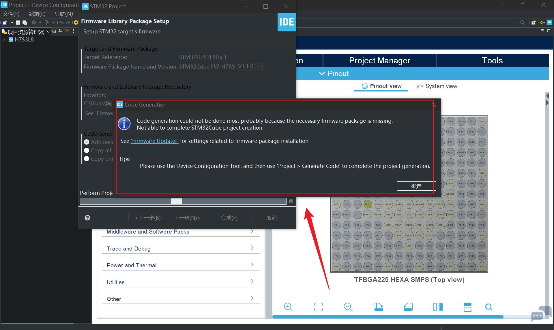

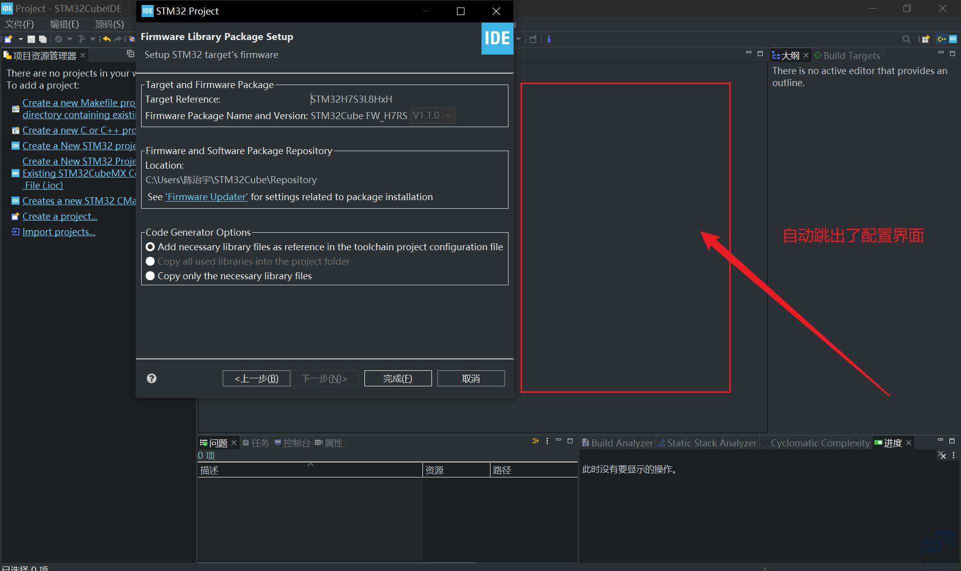

配置STM32H7S3L8芯片时出现没有下载芯片包的报错,怎么解决?
我在配置STM32H7S3L8芯片时出现报错,大致意思是讲我没有下载芯片包,但是实际我已经下载,我在公司使用了电脑却没有这个问题,我的笔记本出现了这个报错,我将附上笔记本配置图片以及IDE的问题图片,重点我已经重装STM32CUBEIDE不止5次,一样无效!!!

在配置STM32H7S3L8芯片时出现没有下载芯片包的报错,尽管你已经下载了芯片包,问题可能出在以下几个方面。以下是一些可能的解决方案:
1. 检查芯片包路径
  • 默认路径:STM32CubeIDE通常会将芯片包下载到默认路径。确保你的笔记本上没有更改默认路径,或者手动指定了错误的路径。
  • 环境变量:检查是否有环境变量(如STM32_CUBE_PACKAGES_PATH)指向了错误的路径。
2. 手动安装芯片包
  • 手动下载:从ST官网手动下载STM32H7系列的芯片包(.pack文件)。
  • 手动安装:在STM32CubeIDE中,通过Help -> Manage Embedded Software Packages手动安装下载的芯片包。
3. 检查IDE版本
  • 版本兼容性:确保你使用的STM32CubeIDE版本与STM32H7S3L8芯片包兼容。有时候,较新的芯片包可能需要更新版本的IDE。
  • 更新IDE:如果可能,尝试更新STM32CubeIDE到最新版本。
4. 清理缓存
  • 清理项目缓存:在STM32CubeIDE中,尝试清理项目缓存。可以通过Project -> Clean来清理。
  • 删除IDE缓存:删除STM32CubeIDE的缓存文件夹(通常位于用户目录下的.stm32cubeide.eclipse文件夹),然后重新启动IDE。
5. 检查网络连接
  • 网络问题:有时候,IDE在启动时会尝试在线更新或验证芯片包。确保你的笔记本网络连接正常,没有防火墙或代理阻止IDE访问ST的服务器。
6. 对比公司电脑配置
  • 配置对比:对比公司电脑和笔记本的STM32CubeIDE配置,尤其是芯片包路径、IDE版本、环境变量等。看看是否有差异。
7. 重新导入项目
  • 重新导入:尝试将项目从公司电脑导出,然后在笔记本上重新导入,看看问题是否依然存在。
8. 查看日志文件
  • IDE日志:查看STM32CubeIDE的日志文件(通常位于工作空间下的.metadata/.log文件),寻找更详细的错误信息。
9. 联系ST支持
  • 技术支持:如果以上方法都无法解决问题,可以联系ST的技术支持,提供详细的错误信息和日志文件,寻求进一步的帮助。
10. 系统兼容性
  • 操作系统:确保你的笔记本操作系统与STM32CubeIDE兼容。有时候,特定的操作系统版本可能会导致兼容性问题。
11. 重装JRE/JDK
  • Java环境:STM32CubeIDE依赖于Java环境。尝试重新安装或更新JRE/JDK,确保其与IDE兼容。
通过以上步骤,你应该能够找到并解决STM32H7S3L8芯片包无法加载的问题。如果问题依然存在,建议详细记录每一步的操作和结果,以便进一步排查。

吴帆
2025-3-13 10:18:18
推测可能是系统软件庞大,导致调用起来容易受到其他软件冲突影响。这个已经有小伙伴们遇到过。
通常化繁为简可以避免。单独下载 ST MCUFinder;STM32CubeMX;
ST MCUFinder ->选择需要的型号,点击并直接启动STM32CubeMX
STM32CubeMX->配置MCU外设,管理相应的软件包,中间件,最后生成对应STM32 CUBE IDE 工程。
STM32CubeIDE -> 编译调试等
这样避免大型软件整合的复杂情况出现
