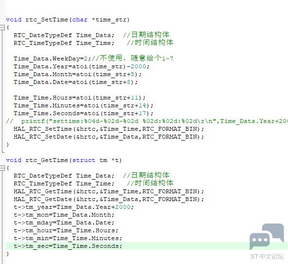

STM32L071配置RTC为24小时制,13点的时候会变为1点,为什么?

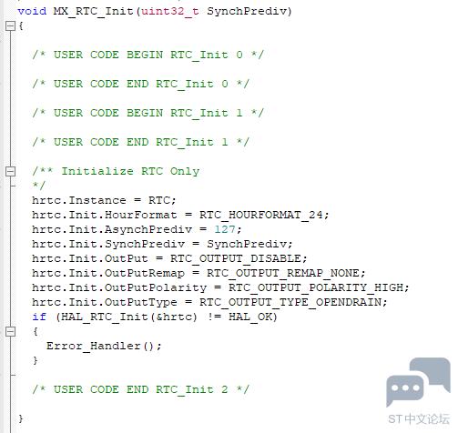

  RTC初始化的时候配置hrtc.Init.HourFormat = RTC_HOURFORMAT_24;

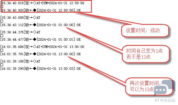

为了加快复现,起来之后我设置时间为12:59:58,再回读一下验证时间设置的没问题。
过了1点的时候我再读,就不是13点了,而是1点。如果我设置时间为13:00:00之后的时间,那么当天的时间就不会再变成12小时制
各位能帮忙分析一下吗?有些不理解这个现象
调用的代码部分如下:

这个首先在调试模式下看看RTC 寄存器是否是设定的值并正常运行。
然后在看看读取RTC寄存器的值是否正常。
最后再看看打印的格式是否一致。
这边测试了一下,结果24小时显示没问题,跨越12:59:59后正常跳转到13:00:00

你在初始化RTC时设置了 hrtc.Init.HourFormat = RTC_HOURFORMAT_24;,这应该是正确的。但你需要确保这个配置确实被正确地应用到了RTC寄存器中。你可以通过调试器或直接读取RTC的寄存器来验证 RTC_CR 寄存器中的 FMT 位是否被正确设置为0(表示24小时制)。
