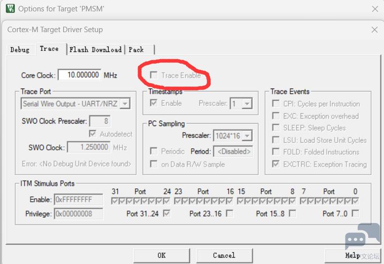

Trace Enable 选项在调试工具中通常用于启用跟踪功能,以便捕获程序执行的详细信息(如指令执行时间、函数调用等)。如果该选项是灰色的无法勾选,可能有以下几种原因:
1. 硬件不支持
- CMSIS-DAP 下载器的限制:CMSIS-DAP 是一种通用的调试接口,但它可能不支持某些高级功能,如跟踪功能(Trace)。ST-Link 等专用调试器通常支持更多的功能,包括跟踪功能。如果你的 CMSIS-DAP 下载器不支持 Trace 功能,那么
Trace Enable 选项就会是灰色的。
- 解决方案:如果你确实需要 Trace 功能,建议使用支持该功能的调试器,如 ST-Link、J-Link 等。
2. 软件配置问题
- 调试器配置:在调试器的配置中,可能没有正确启用 Trace 功能。你可以在调试器的配置文件中检查是否有相关的选项可以启用 Trace。
- IDE 设置:在某些 IDE(如 Keil、IAR 等)中,可能需要手动配置调试器以启用 Trace 功能。你可以检查 IDE 的调试器设置,确保 Trace 功能已启用。
- 解决方案:检查调试器的配置文件或 IDE 设置,确保 Trace 功能已启用。
3. 目标芯片不支持
- 芯片型号限制:某些芯片可能不支持 Trace 功能,或者需要特定的调试接口才能启用 Trace。你可以查阅芯片的技术手册,确认芯片是否支持 Trace 功能。
- 解决方案:如果芯片不支持 Trace 功能,你可能需要使用其他方法来测量程序运行时间,如使用定时器或性能计数器。
4. 调试器固件版本问题
- 固件版本过旧:如果你的调试器固件版本过旧,可能不支持 Trace 功能。你可以尝试更新调试器的固件到最新版本。
- 解决方案:检查调试器的固件版本,并更新到最新版本。
5. 其他调试器限制
- 调试器带宽限制:某些调试器可能由于带宽限制,无法支持 Trace 功能。你可以尝试使用更高带宽的调试器。
- 解决方案:如果调试器带宽不足,考虑使用更高带宽的调试器。
6. 替代方案
如果你无法启用 Trace 功能,但仍然需要测量程序运行时间,可以考虑以下替代方案:
- 使用定时器:在程序中手动使用定时器来测量代码段的执行时间。
- 性能计数器:某些芯片支持性能计数器,可以用来测量代码的执行时间。
- 软件仿真:在 IDE 中启用软件仿真功能,虽然不能精确测量时间,但可以用来评估代码的执行效率。
总结
Trace Enable 选项灰色无法勾选的原因可能是硬件不支持、软件配置问题、芯片限制或调试器固件版本问题。建议你首先确认调试器和芯片是否支持 Trace 功能,然后检查调试器和 IDE 的配置。如果确实无法启用 Trace 功能,可以考虑使用其他方法来测量程序运行时间。
如果问题依然无法解决,建议查阅调试器和芯片的技术文档,或者联系调试器的技术支持获取帮助。
