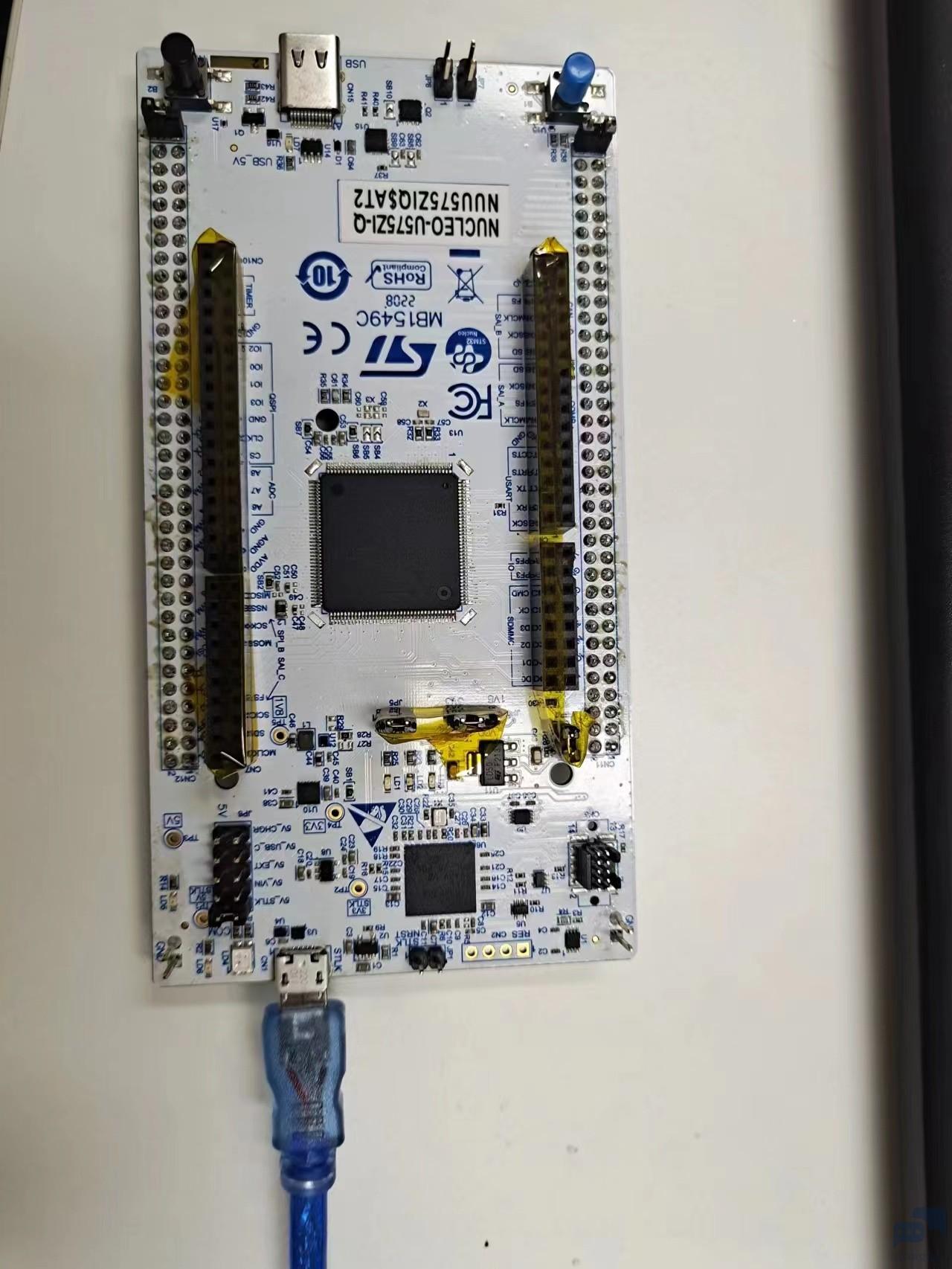

如果电脑无法识别ST-Link,且ST-Link的指示灯也不亮,可能是以下原因之一:
1. 电源问题
- 检查供电:确保ST-Link已正确连接到电脑或外部电源。如果使用USB供电,检查USB线是否正常,尝试更换USB线或使用其他USB端口。
- 电压问题:如果ST-Link需要外部电源,确保电源电压符合要求(通常为3.3V或5V)。
2. 硬件故障
- ST-Link损坏:如果ST-Link的指示灯完全不亮,可能是硬件损坏。尝试使用另一个ST-Link进行测试。
- 连接问题:检查ST-Link与目标板的连接是否正确,特别是SWD或JTAG接口的引脚是否接触良好。

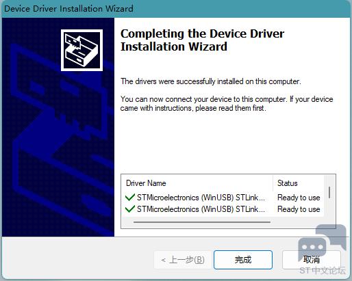

3. 驱动问题
- 驱动未安装或损坏:确保电脑上已正确安装ST-Link的驱动程序。可以通过ST官网下载并安装最新的ST-Link驱动程序。
- 驱动冲突:如果之前安装过其他调试工具(如J-Link),可能会导致驱动冲突。尝试卸载其他调试工具的驱动,重新安装ST-Link驱动。
